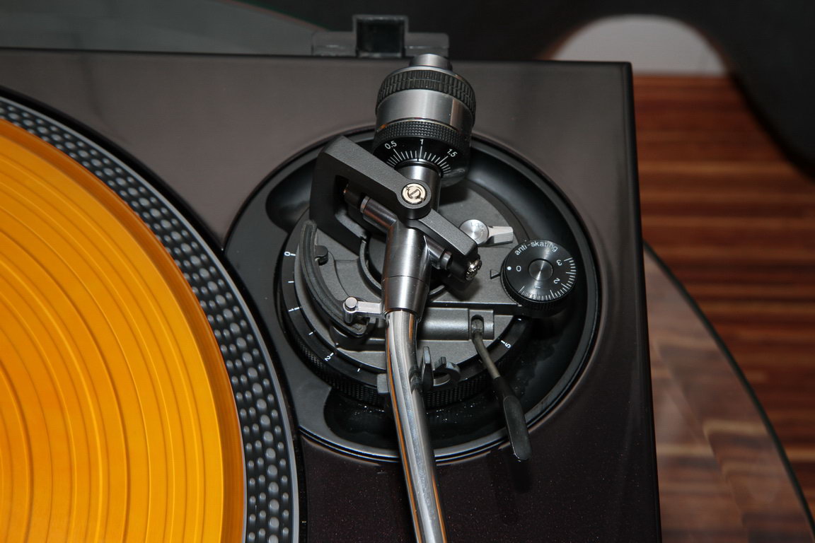

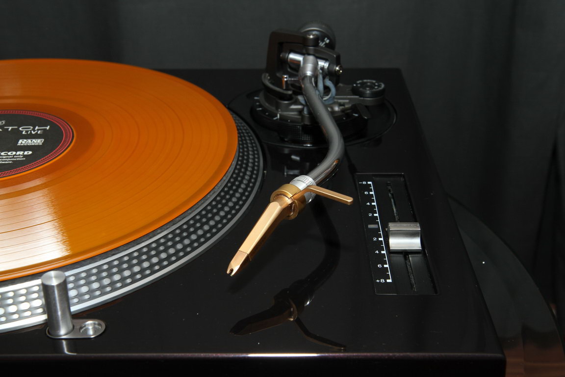

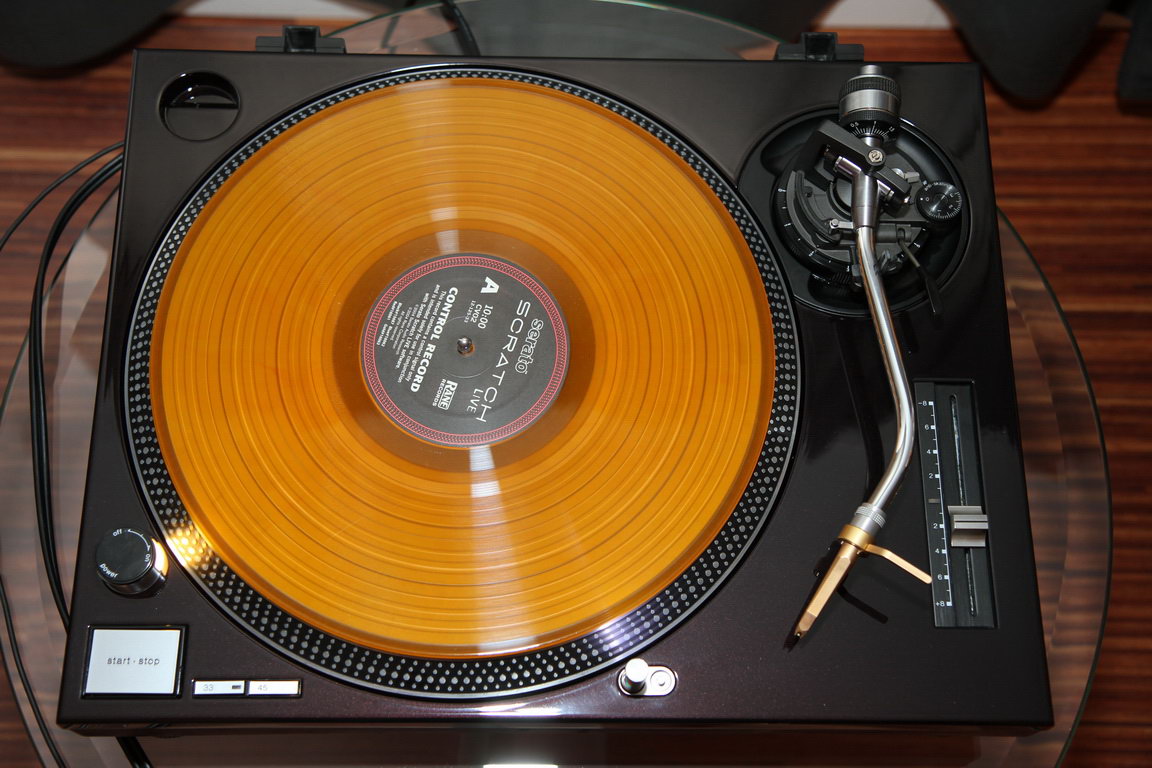

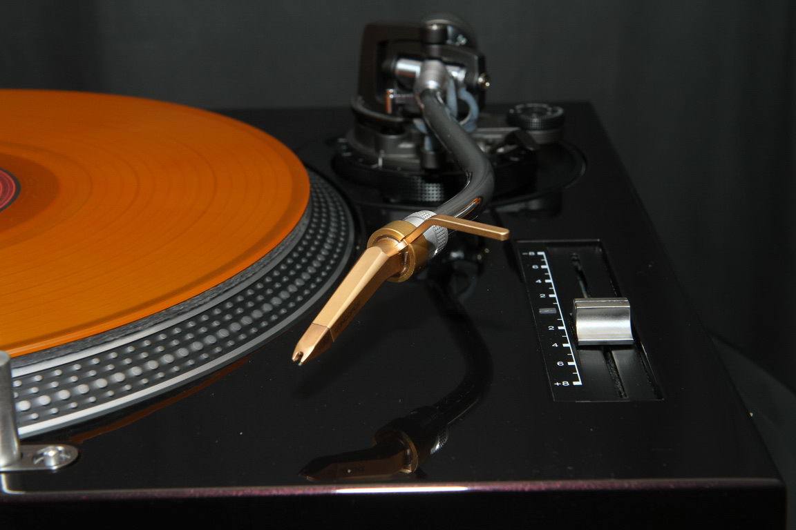

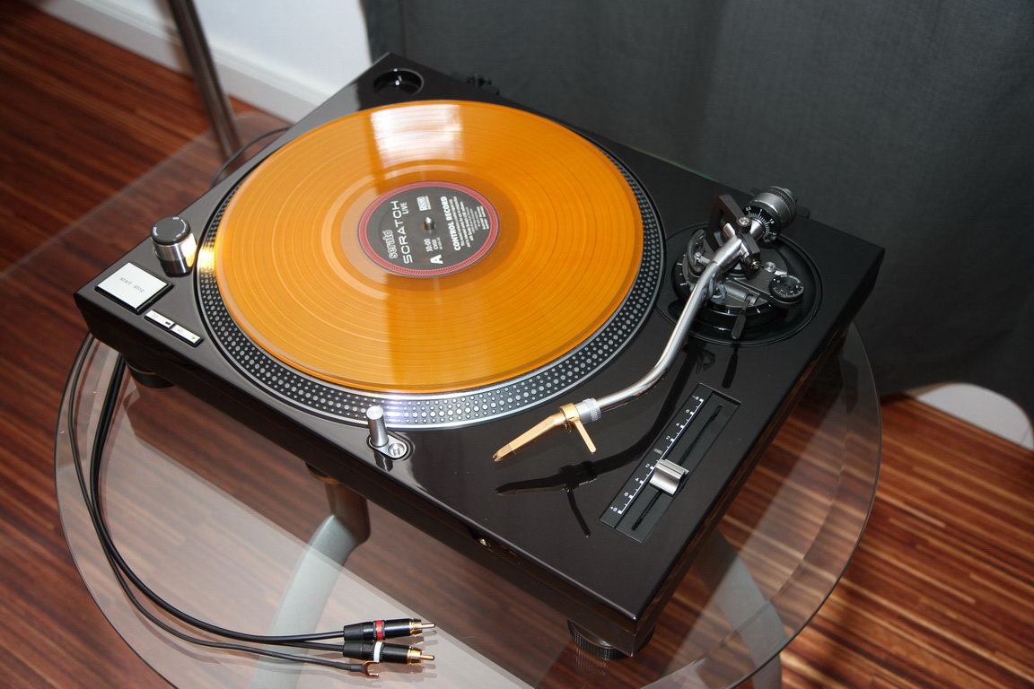

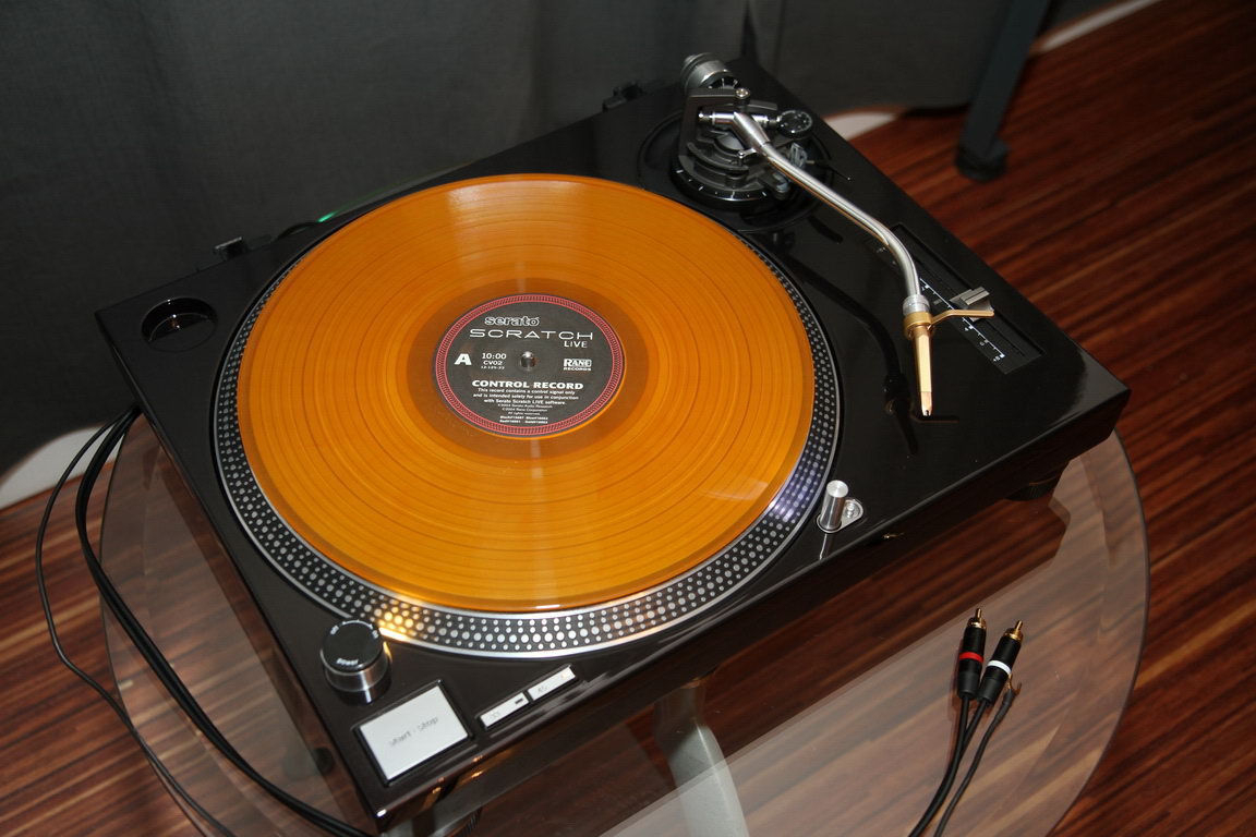

Nach langer Zeit mal wieder "schöne" Fotos von einem Projekt gemacht die ich euch nicht vorenthalten möchte.
Farbe ist aus dem Audi Katalog ... Kirschschwarz.

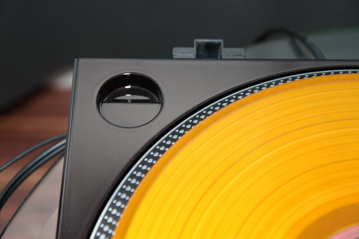

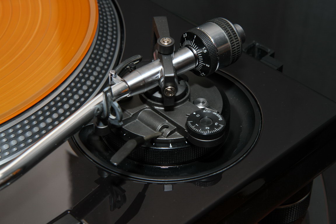

Dazu gab es warmweiße LEDs im Strobe, den 33/45 Tastern und dem Pitch und wegen der Helligkeit eine reinweiße in der Nadellampe ... man will ja auch was sehen.
Neuer Pitch und Tonarm an beiden Decks und fertig waren die Schmuckstücke.

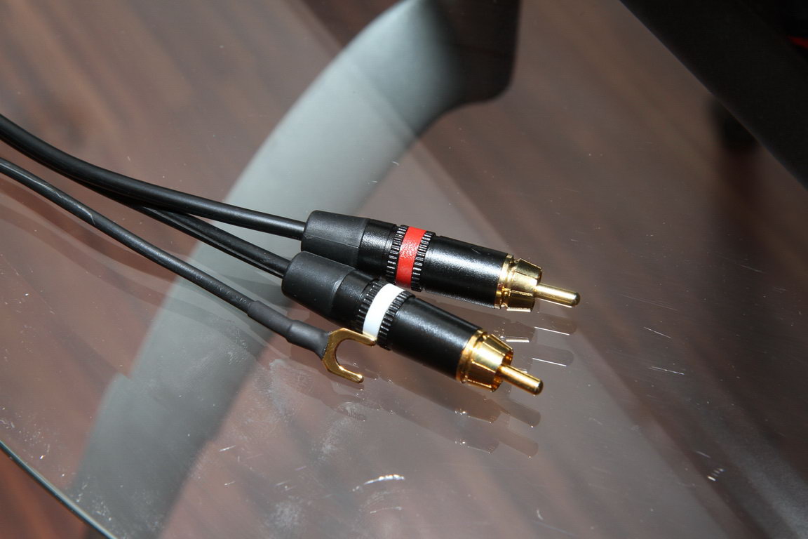

Frage am Rande: welche Kabel, Cinchstecker, Ösen benutzt Du für Audio & Masse?
LG
Schade, dass man Musik nicht fotografieren kann.
Posts: 4464
# 12.01.2014 - 17:34:10
Sommer Onyx 2025 mit Steckern von "Rean" (Neutrik) und 1,5mm² Massekabel mit vergoldetem Kabelschuh.

Was die Chinchverkabelung angeht, kann man die Sommer Onyx Kabel verwenden, da sich diese im Querschnitt Ideal in die Zugklemme des 1210ers passen und grundsätzlich für den DJ Betrieb sehr gut geeignet sind.
Soll der 1210er jedoch als Hifi Dreher mit Headshell Tonabnehmer verwendet werden, der an hochwertigen Hifi-Verstärker angeschlossen werden soll, eignen sich die Sommer Onyx Kabel aufgrund der relativ hohen Eigenkapazität von 120pF/m weniger.. Hier würde ich eher die High Fidelity Chinchkabel vom M5G mit 70pF/m verwenden. Die benötigte Eigenkapazität ist vom Tonabnehmer Hersteller vorgegeben und ist die Summe aller Eigenkapazitäten im signalweg, bis zur Phonostufe und sollte diese Vorgaben nicht unter-/oder überschreiten, da sonst Qaulitative einbußen hinsichtlich Frequenzwiedergabe.
Daher haben auch sehr gute Verstärker aus der Hifi Blütezeit der Vinylplatte (Ende 70er- Mitte 80er) die möglichkeit, die Eigenkapazität sowie den abschlußwiderstand vom TA einstellen zu können. Heute muss man froh sein, wenn Verstärker, überhaupt einen integrierten Phonoverstärker besitzen, der zudem meist auch sehr minderwertig ist..

Die goldenen Kabelschuhe fehlen mir noch für meine Projektchen. Wo bekomm ich solche?
Gruss.
Stefan
Posts: 4464
# 22.06.2014 - 21:30:16
Gibts bei Reichelt Elektronik :)
