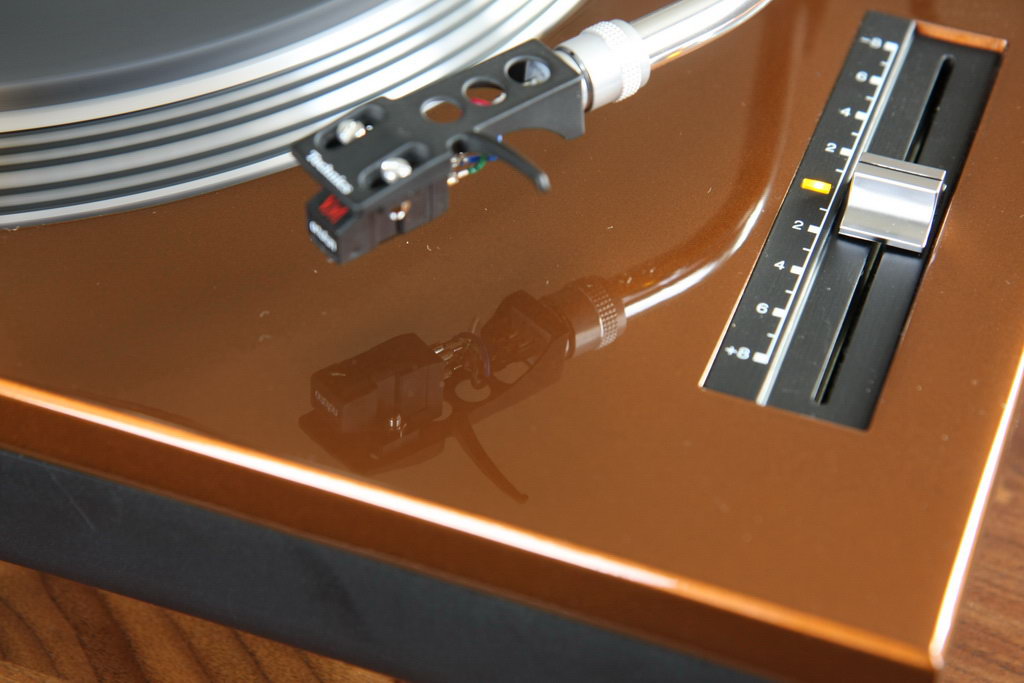

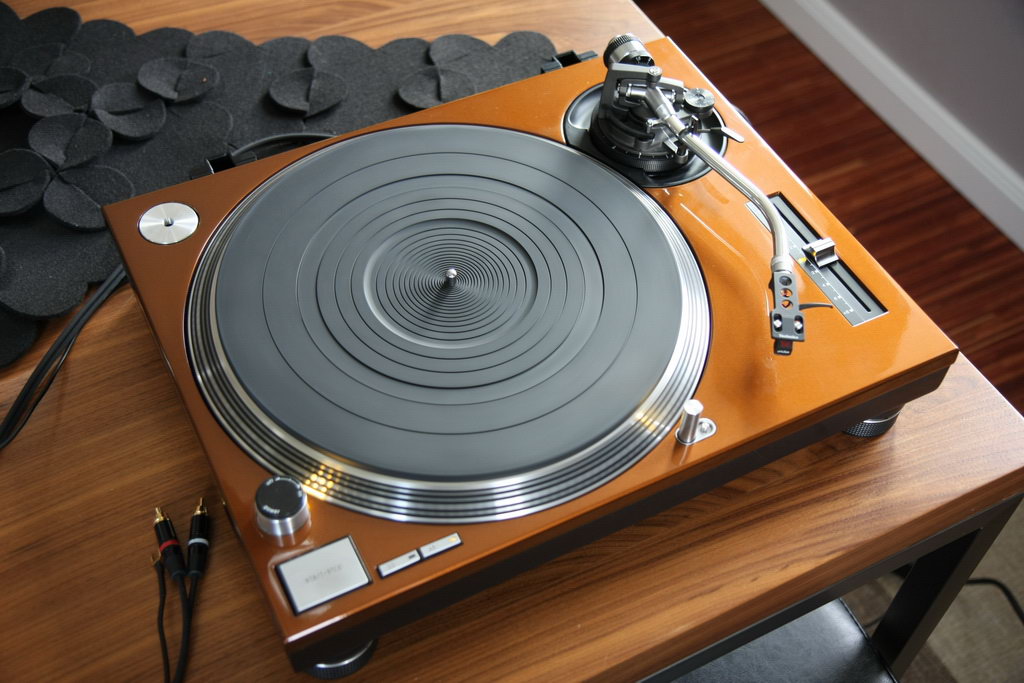

mal wieder ein nettes Projekt.
Das Deck habe ich bei einem anderen Auftrag für schmale Münze in Zahlung genommen. Leider war es total fertig. Pitch hin, Tonarm tod, mit der Dose lackiert ... schlechter ging es kaum, kein deckel, kein system, kein singlepuck, kein nix.
Eigentlich wollte ich ihn schlachten, aber ein Kollege von mir hatte den Wunsch nach einem Hifideck und so wurde der "Leiche" ein 2. Leben spendiert. Ich habs irgendwie verpeilt von dem traurigen Ausgangs1210er ein Foto zu machen, zu kann ich euch "leider" nur das fertige Produkt presentieren.
Gemacht wurde jedenfalls:

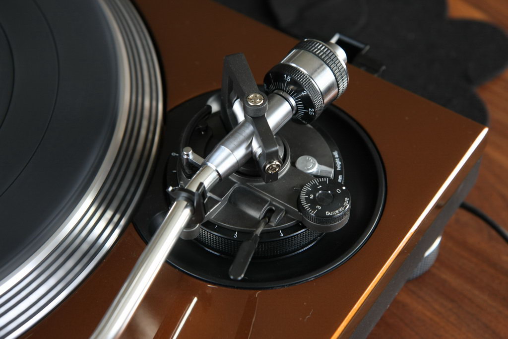

  • Tonarm NEU
  • Tonarmauflage NEU

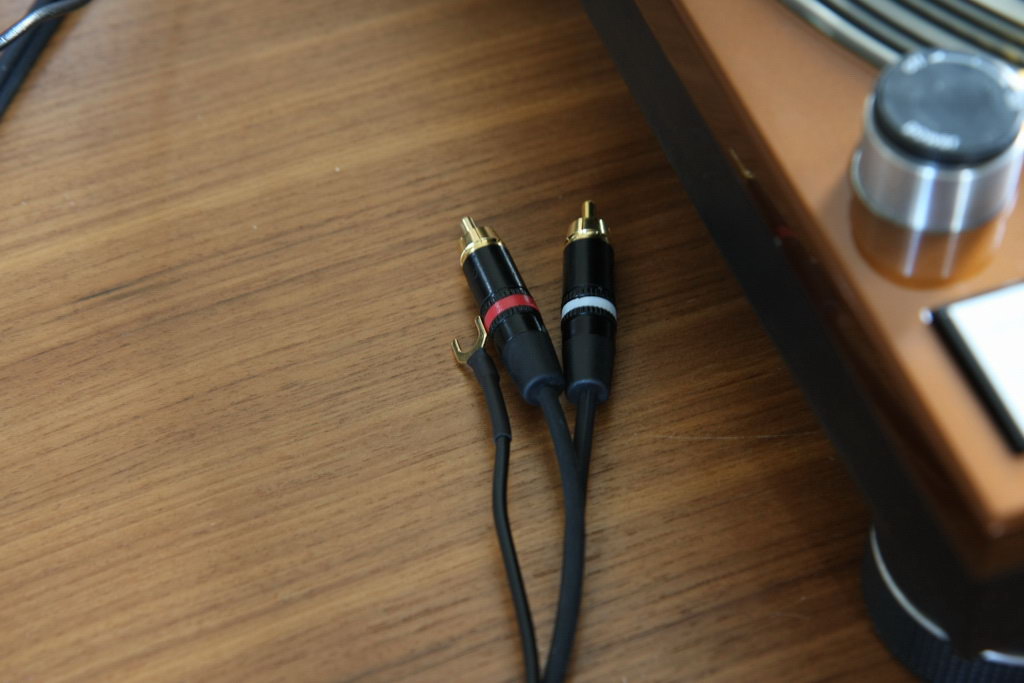

  • Audiokabel NEU
  • Pitch NEU

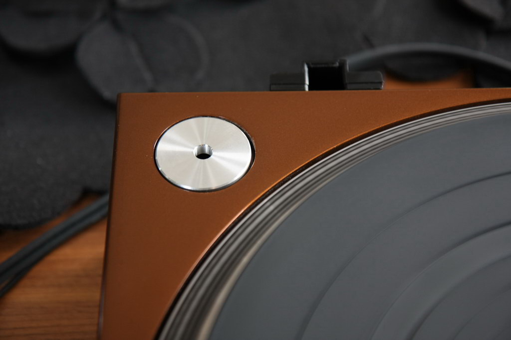

  • Ornament NEU
  • Pitchknopf NEU
  • Start/Stop Knopf NEU
  • Deckelaufnahmen NEU
  • Deckel, Singlepuck und Gummimatte gebraucht ergänzt
  • Altes Gehäuse von der gruseligen Lackierung befreit (ging mit Lösemittel) und neu Lackiert in Audi Ipanema Braun
  • LED Umbau komplett in warmweiß

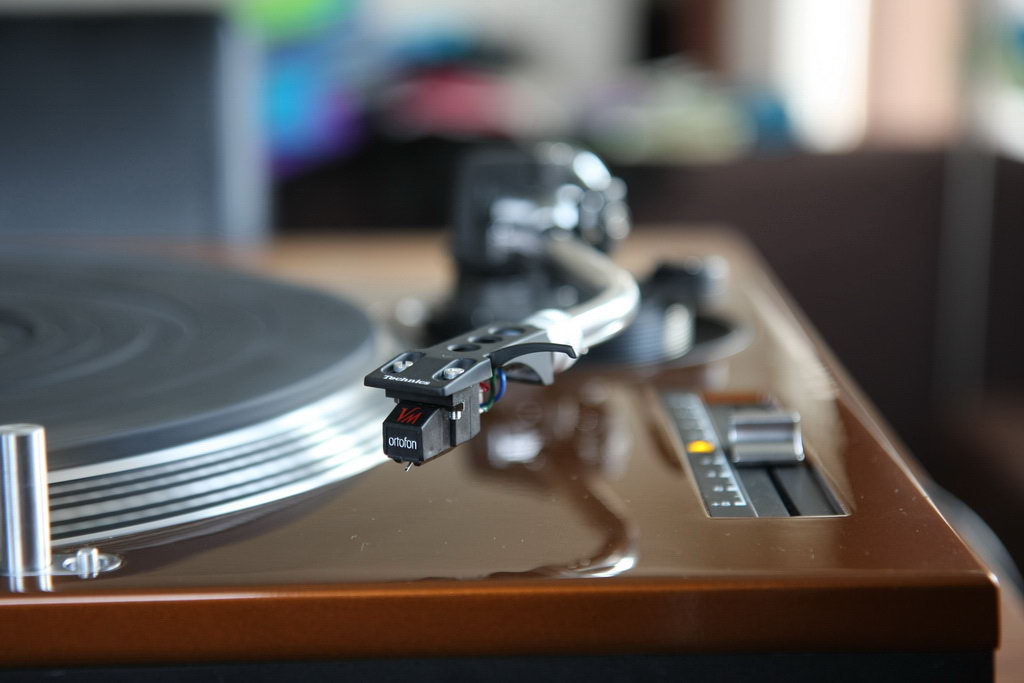

  • System wird ein Ortofon Vinyl Master Red ... für Hifi halt
Unterm Strich, ein Deck zum verlieben :)
