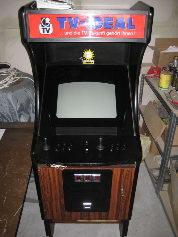

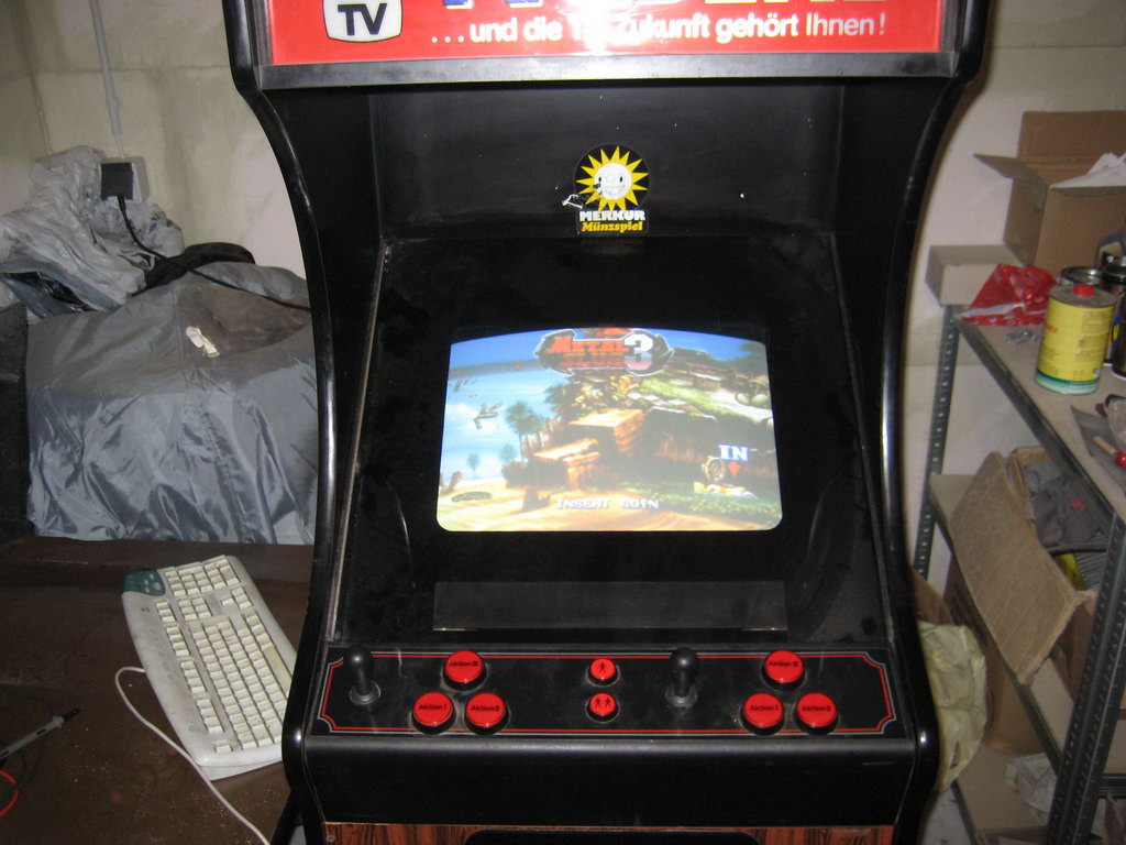

So sah der Automat aus nachdem ich ihn abgeholt habe, DM Münzprüfer waren noch drin, der ist also irgendwann letztes Jahrtausend Stillgelegt worden, Funktion unbekannt.

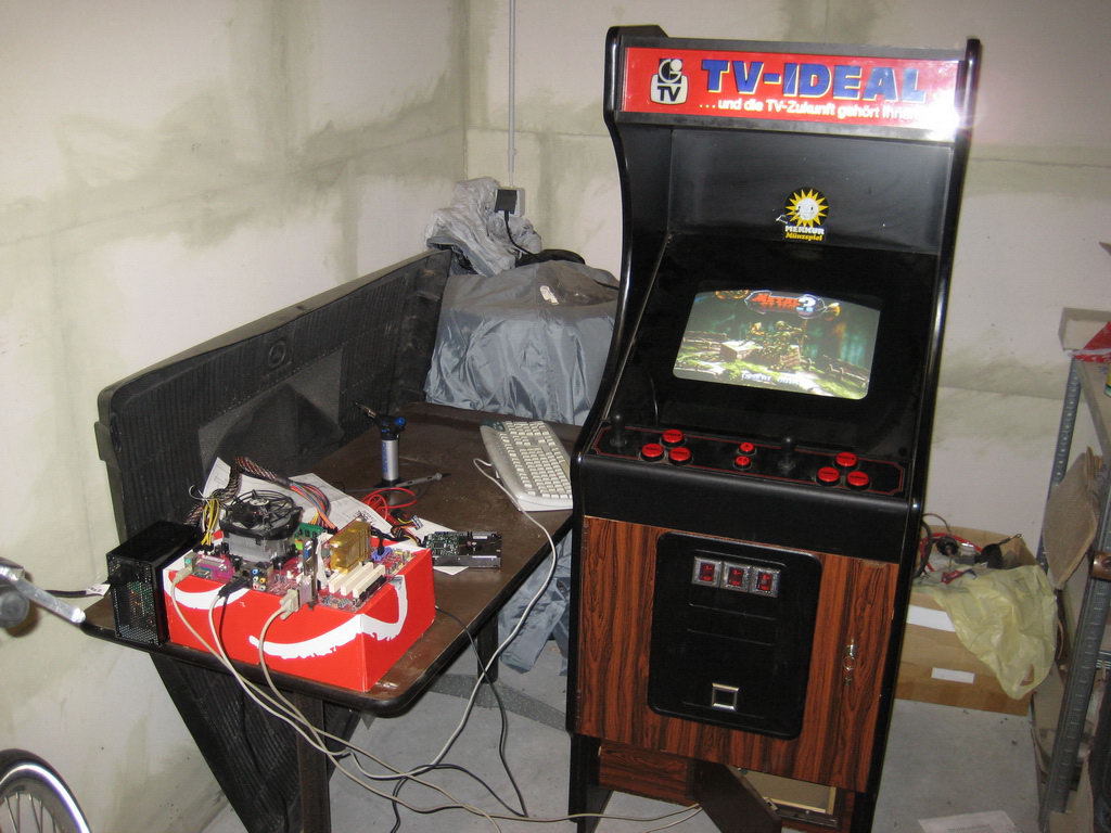

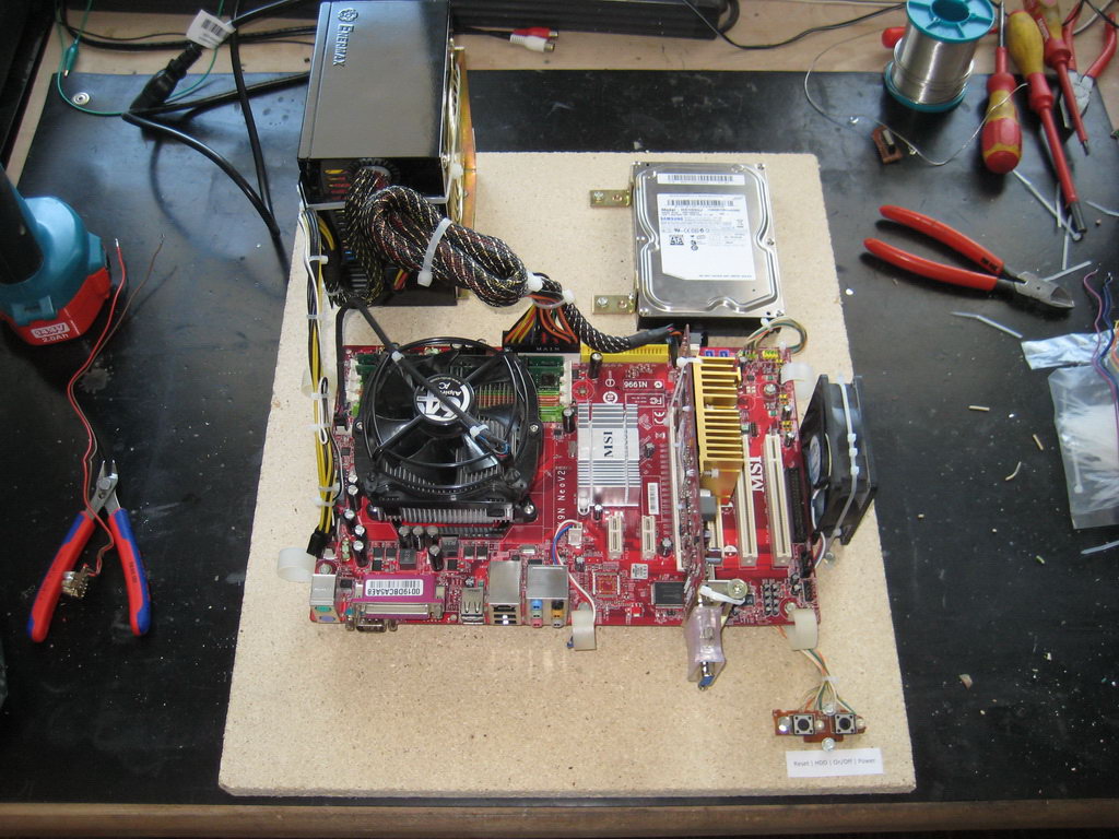

Als nächstes habe ich den PC eingerichtet und auf eine Platte geschraubt die dann im Automaten Platz finden wird:

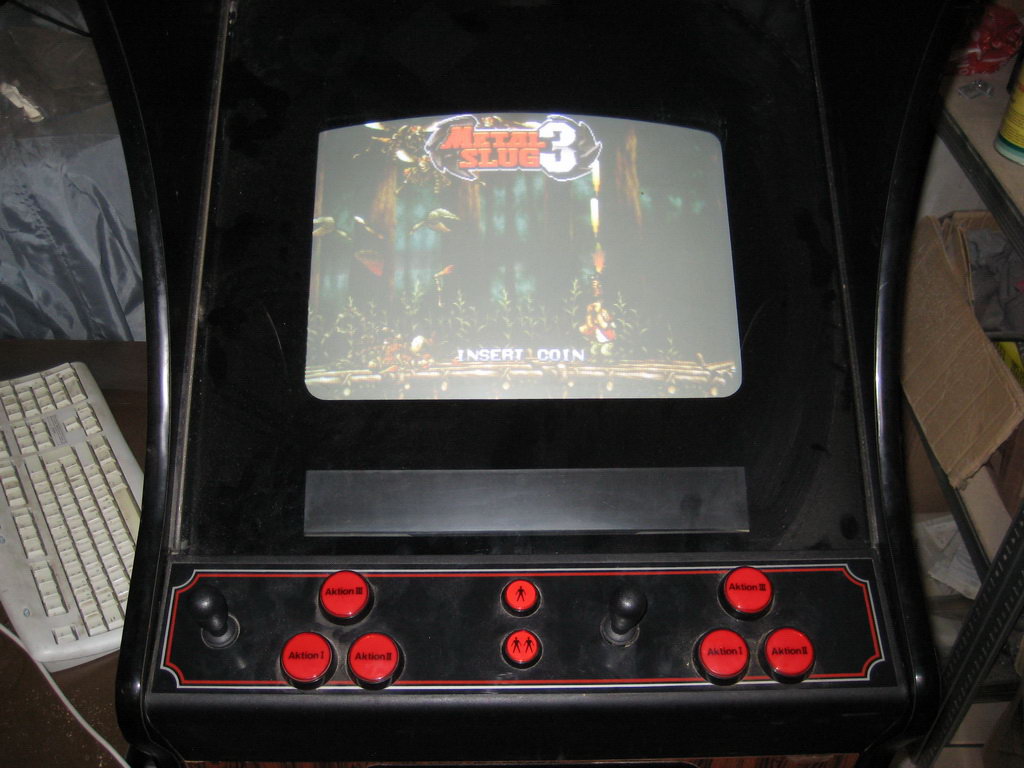

Stunden später gabs es dann auch schon das 1. Testspiel ...
Ich muss sagen, bis hier her hat alles wirklich ganz gut funktioniert ... die einrichtung war schon nicht ganz ohne und auch die Röhre musste ich erst noch überreden so zu funktionieren wie ich mir das vorgestellt habe, aber unterm Strich ... alles tutti.

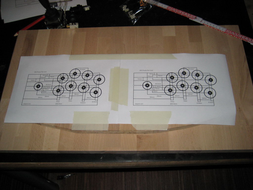

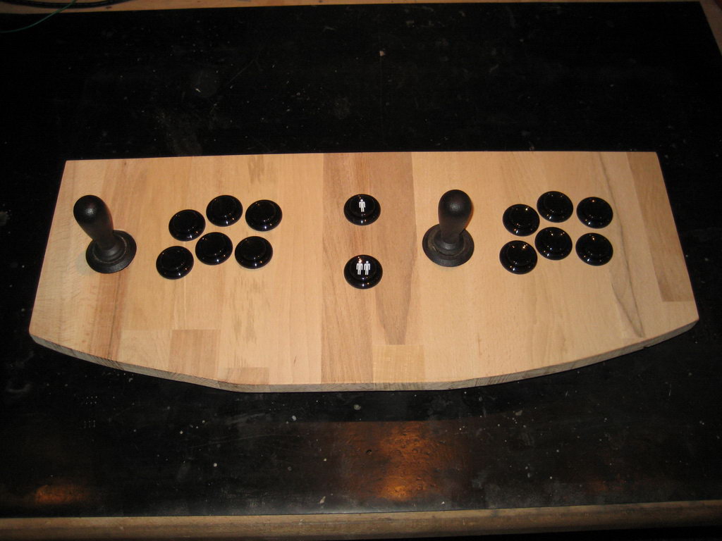

Heute mal ein bischen Controller gebastelt :)
Layout geprüft

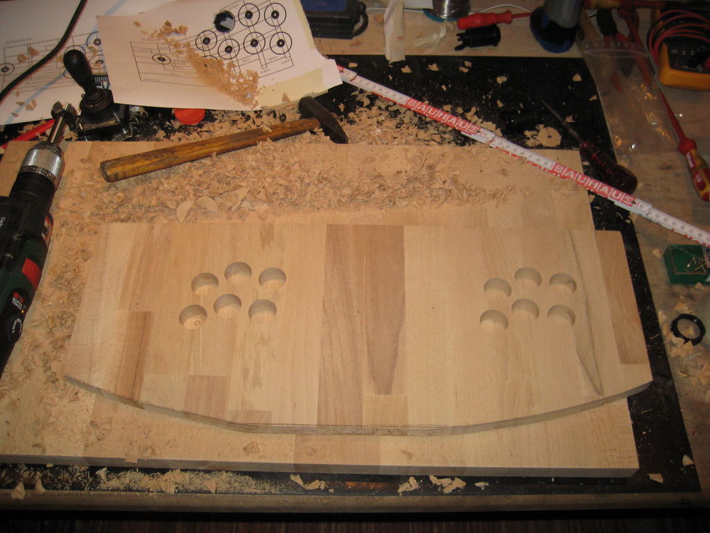

gebohrt
fast fertig ... wird später noch schwarz lasiert

So ... quasi fertig ... optisch wirds noch etwas verschönert aber von der technischen und softwaremässigen Seite läufts :)
Das war mal ein erfrischend einfaches und schnelles projekt :)
Die Kabel am Control Panel müssen noch etwas versteckt werden.

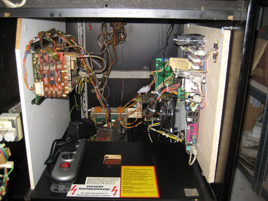

so siehts drinen aus nachdem ich alles sauber verlegt habe und mal eine Grundreinigung gemacht wurde.
Neue Controlpanel mit ergonomischen Knöpfen und derer 6 pro Spieler

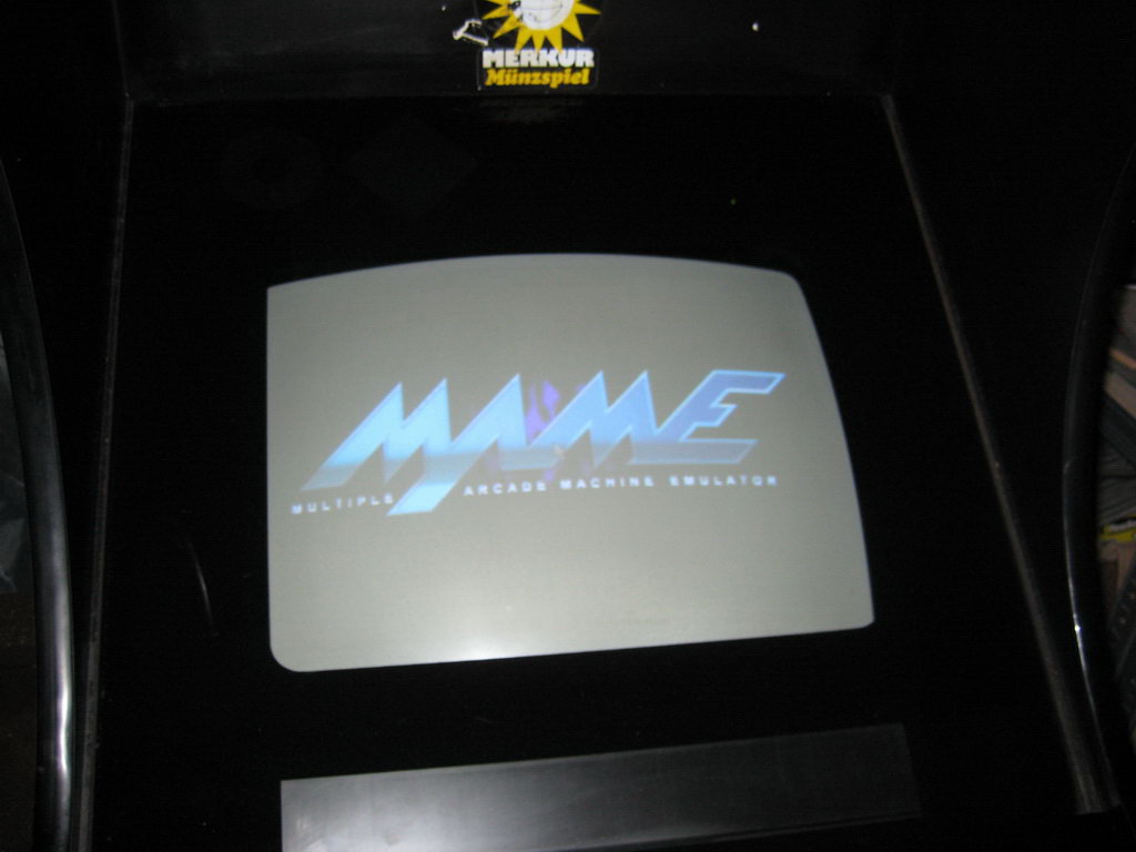

Startbildschirm ;)
