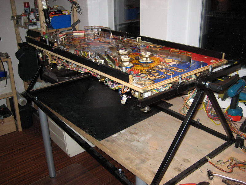

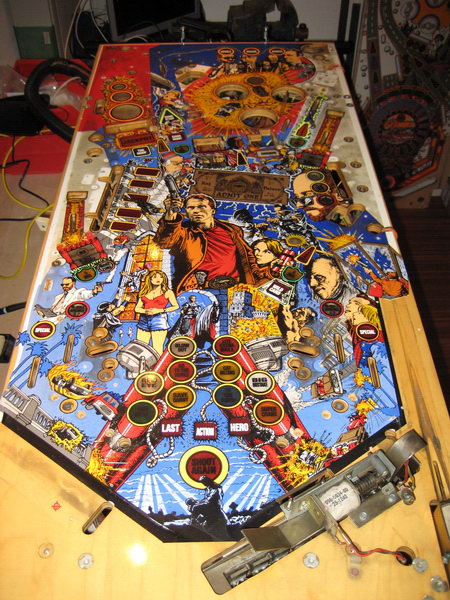

Playfield abgebaut
Das Mylar hatte sich schon von selbst etwas entfernt ;)

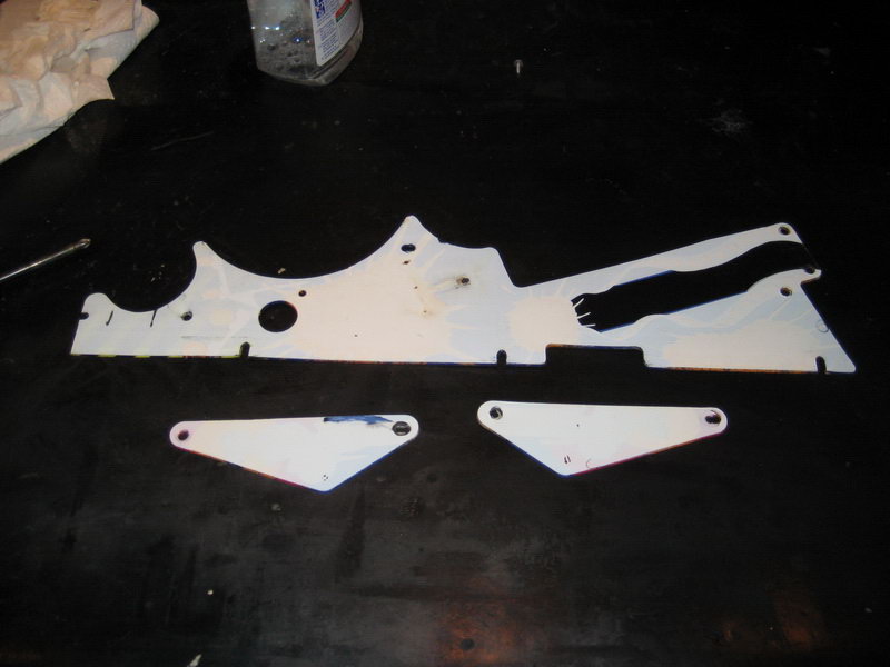

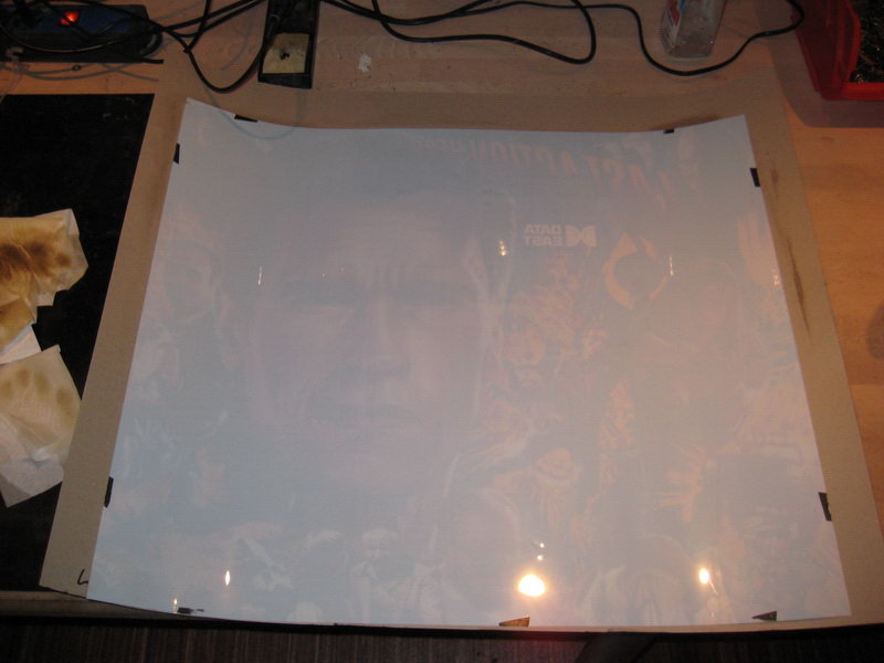

Translite ersatz ... das was drin war hatte leider verwischte Farben ... ist wohl ne Reinigung mal in die Hose gegangen. An einer Stelle Probegereinigt
Und alles blitzeblank

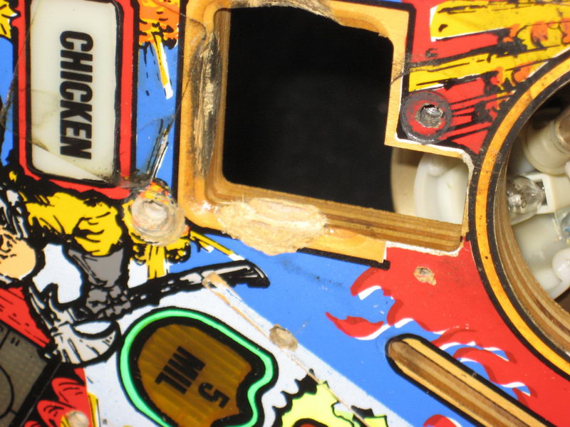

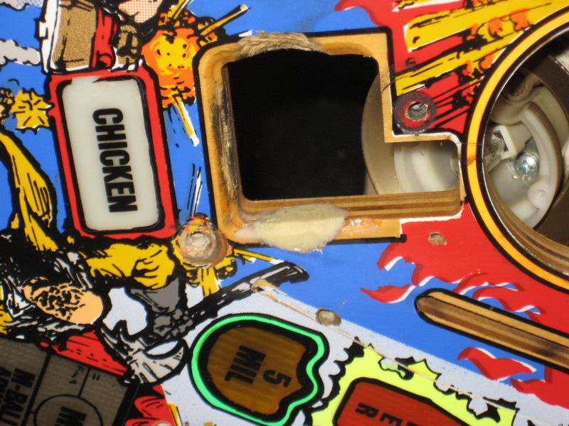

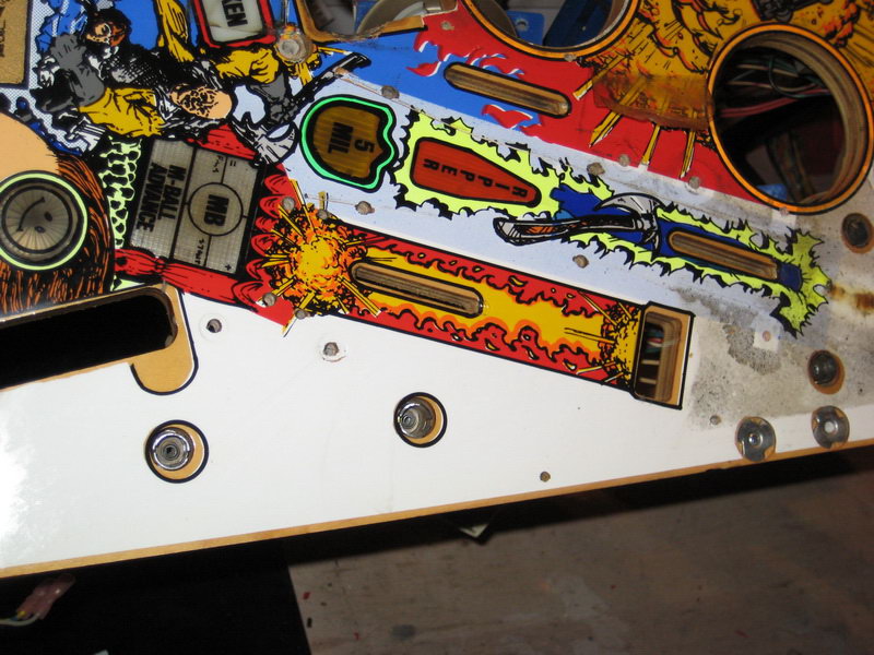

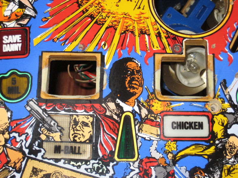

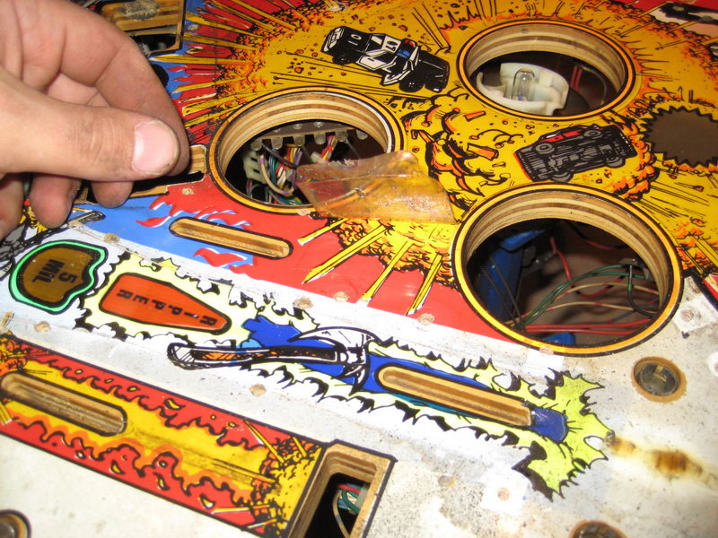

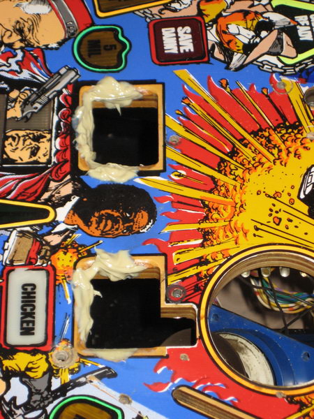

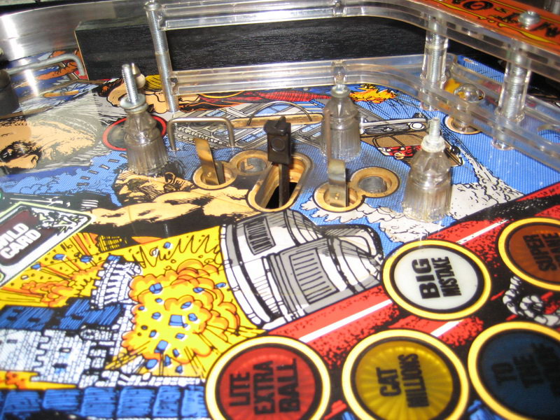

Abgespieltes Hole in der mitte ... ne Krankheit beim LAH ... zu vergleichen mit der Neutral Zone vom STTNG, von 3 seiten Anspielbares Hole ist auf dauer Gift für das Holz
Mit Füllkleber repariert
Die anderen Ecken aufgefüllt, bevor der Kleber aushärtet wird er mit einem Cutter zurechtgeschnitten

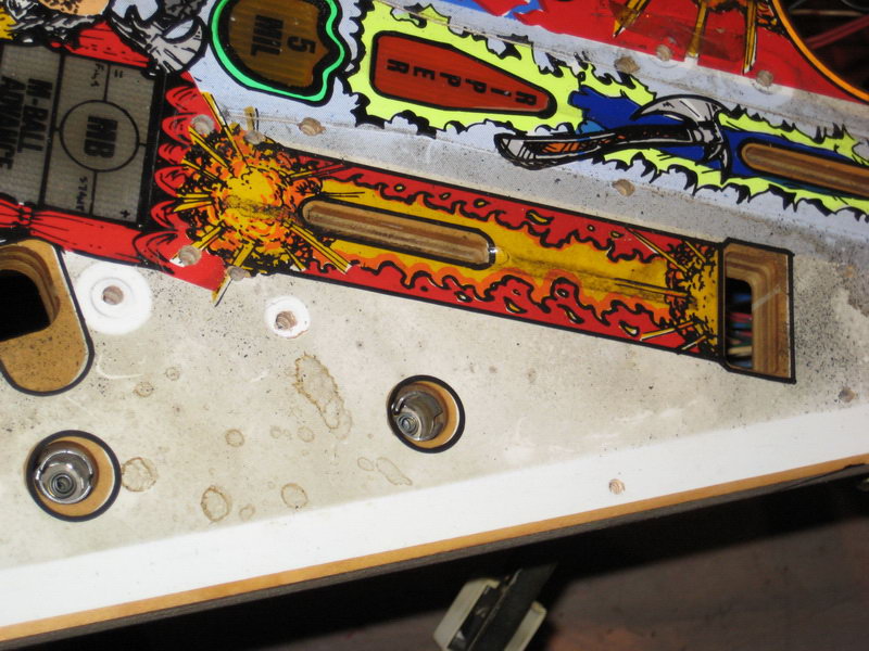

Ziemlich matt!

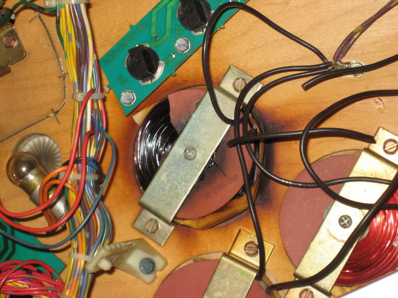

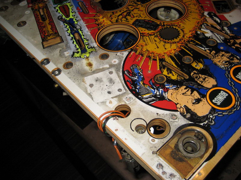

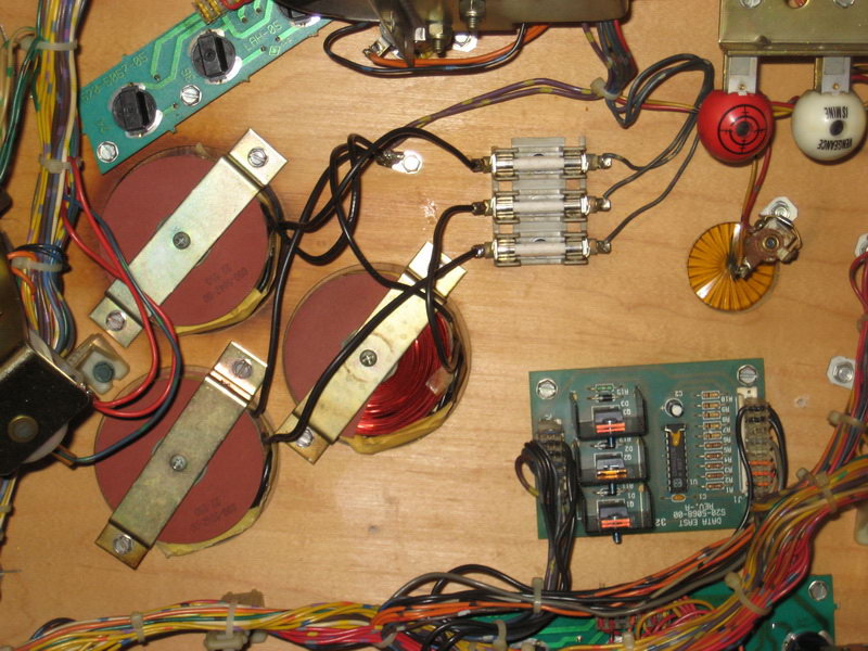

Magnetburn mal anders!
kreativ gebastelt um ein Problem zu beseitigen, die Ursache ist aber geblieben!
Das wird wieder alles richtig gemacht.

Nicht viel neues ... hab nur die Holes fertiggeschnitten und die schwarze umrandung drübergepinselt.
Das ganze wird eine Form folgt Funktion Lösung ... ich glaube nicht das ich das PF klarlacken werde.

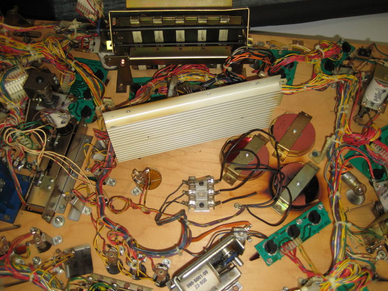

Und mal wieder ein kleines Update:
Dreckig!
Saubääär!

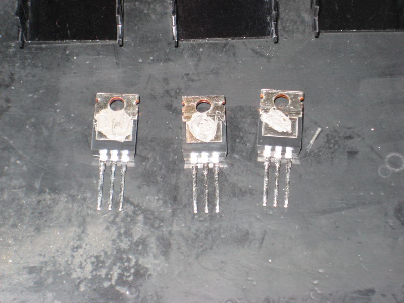

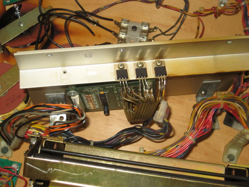

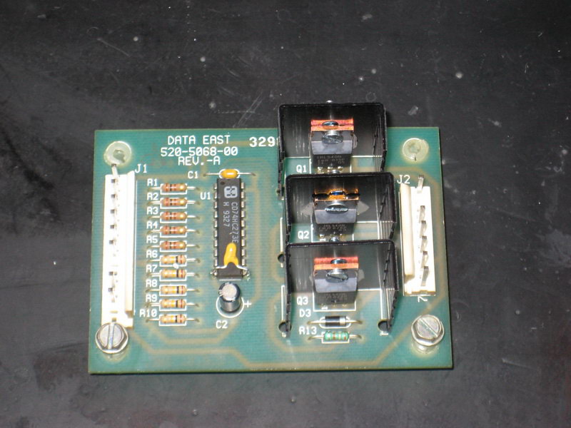

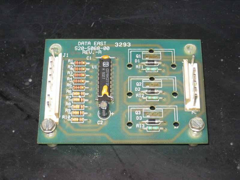

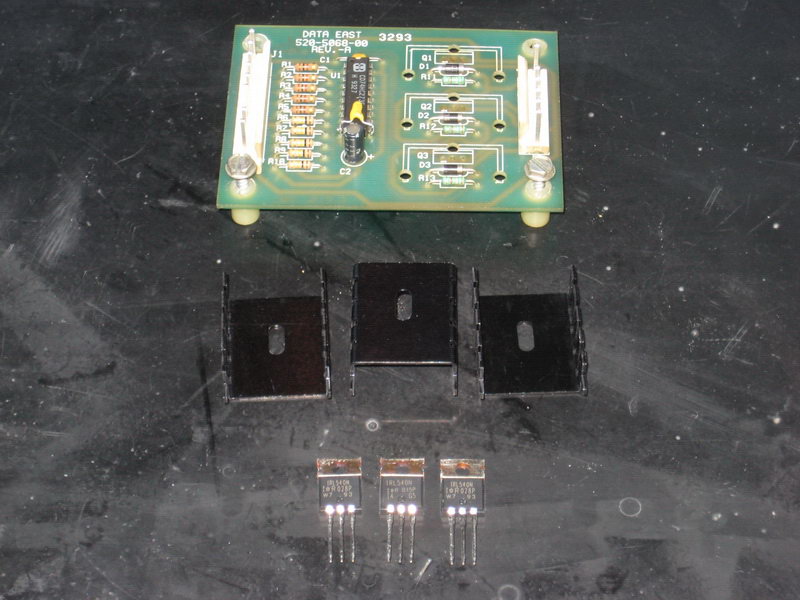

Die "entrümpelte" Elektronik für die Magneten mit kleinem Kondensator zum entstören.
Ersatzteile
Ein Tröpfchen Wärmeleitpasten für jeden :)
Und fertig!
Das sieht doch viel besser aus ... Mangels 3,25A Sicherung habe ich nun 4A drin aber das sollte der Sache keinen Abbruch tun ... eigentlich sollte nun wieder alles funktionieren wie gewohnt. Die 70V Spulenspannung für die Magneten lag jedenfalls vorher schon an und die Steuersignale für die Transistoren kamen auf der kleinen Platine im Schaltertest auch an ... ich bin guter Dinge das nun wieder alles so läuft wie es soll.

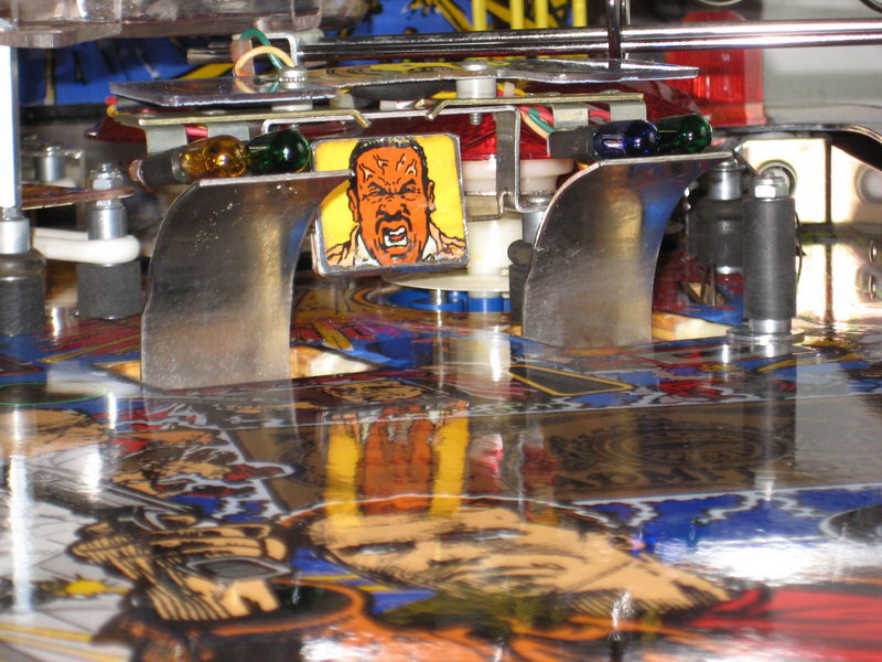

So ... das Pin läuft wieder ... woohoo :)
RICHTIGE Photos mache ich die Tage, erstmal kleinkram erledigen bis er 100% läuft :)

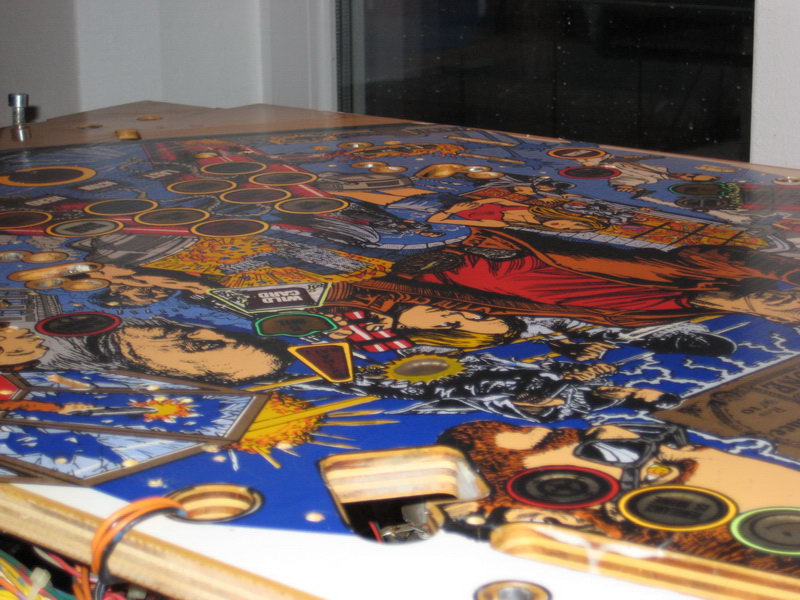

Hier noch das Bild nach dem polieren vom Spielfeld.
Nimmt langsam wieder Form an!
Wie von Geisterhand alles wieder an Ort und Stelle ;)
Die holes sind nicht perfekt aber für eine Kostengünstige Lösung wohl das beste was man machen konnte.

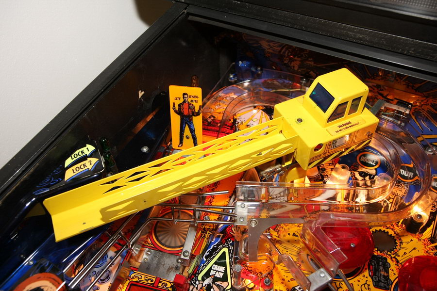

Kran gefällig?

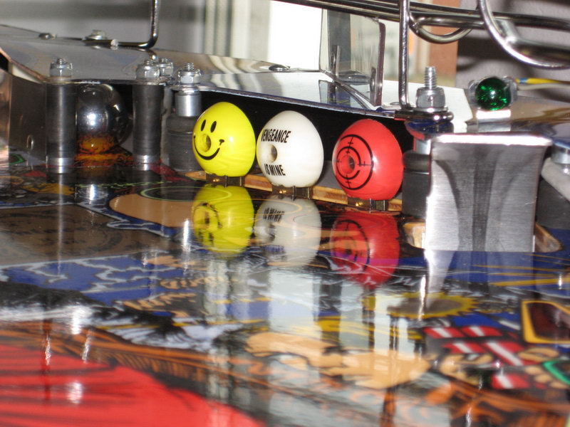

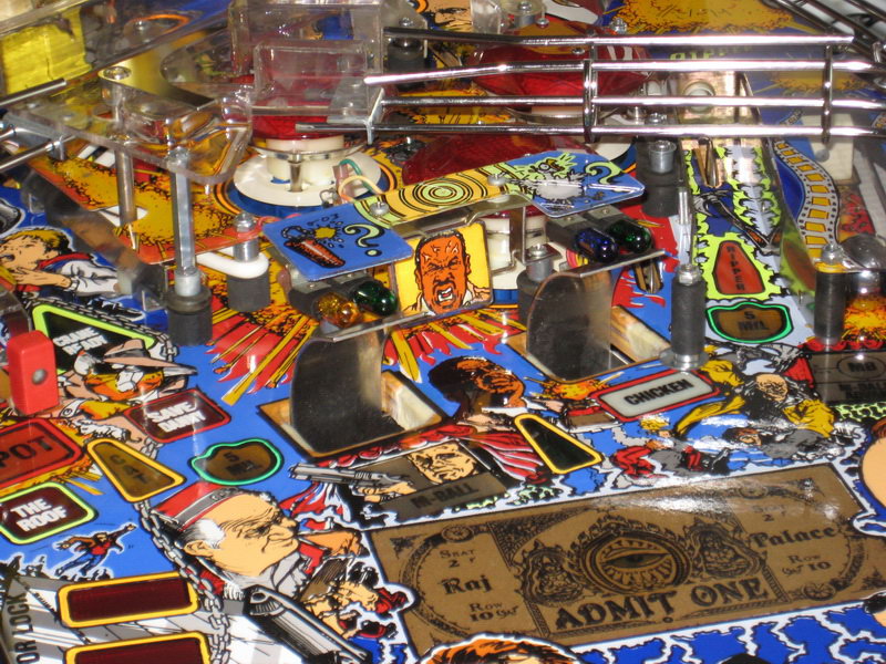

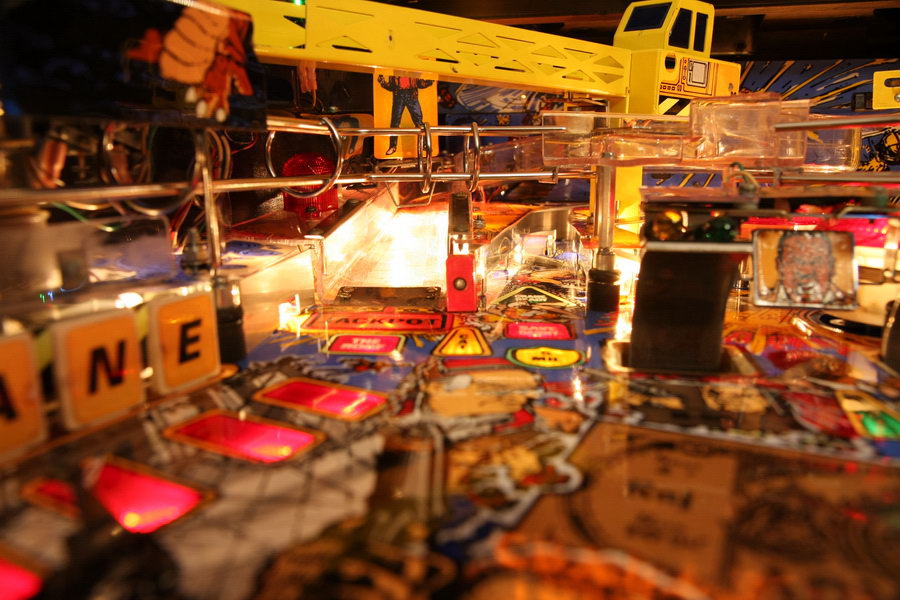

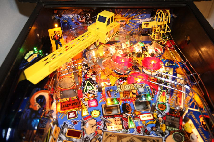

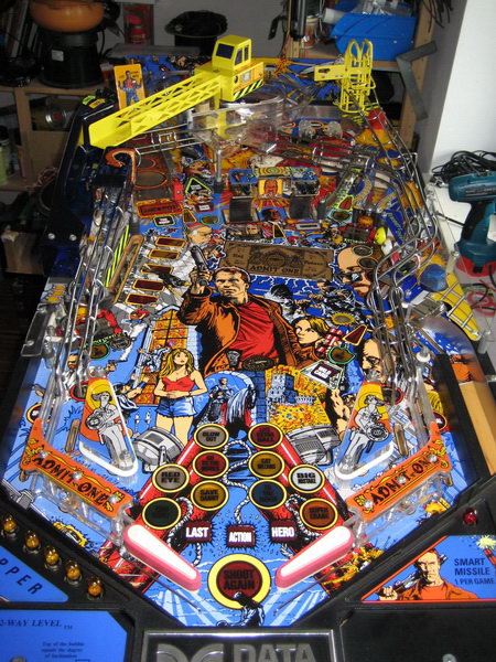

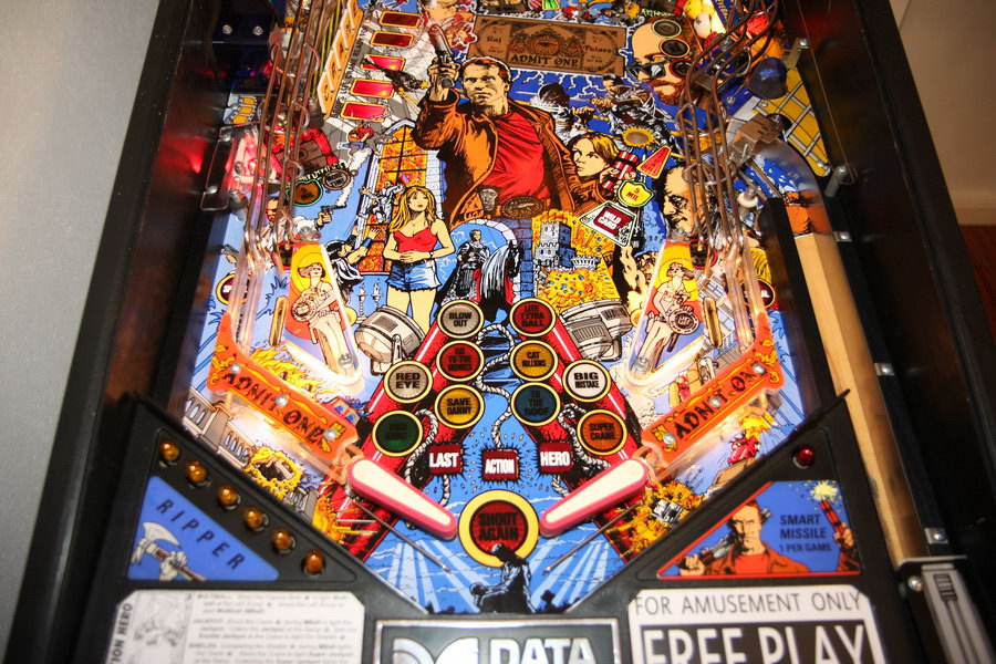

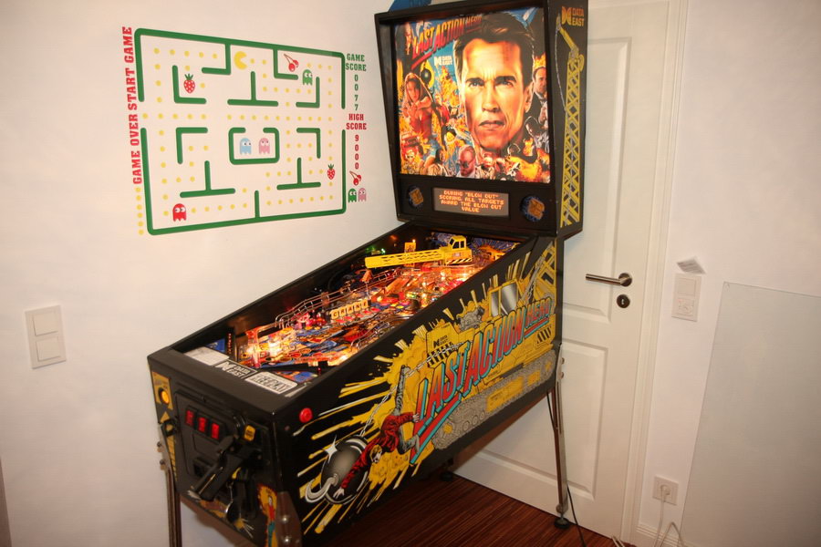

# 20.01.2011 - 01:52:05

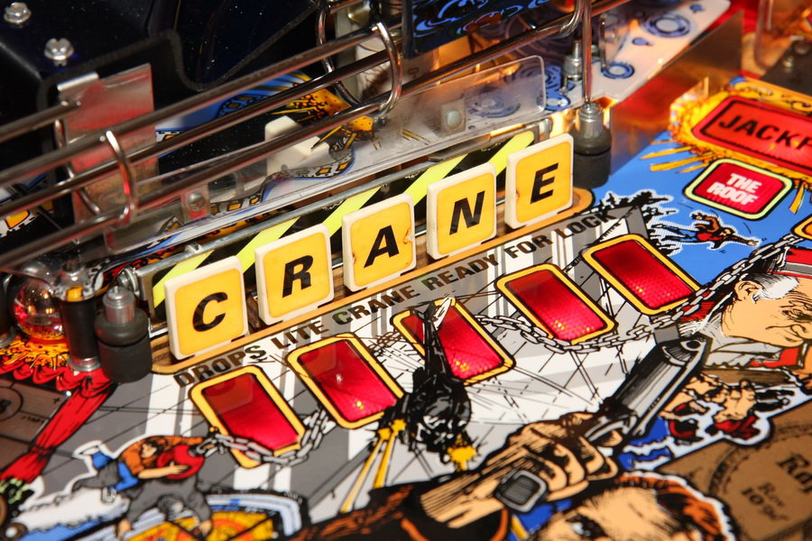

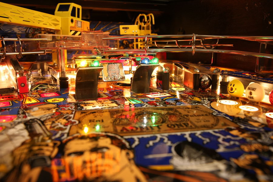

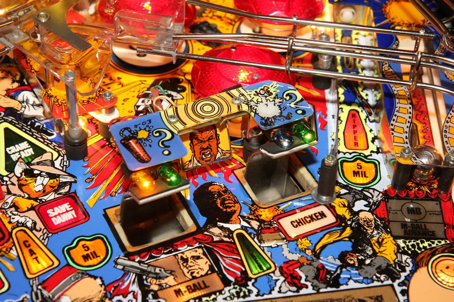

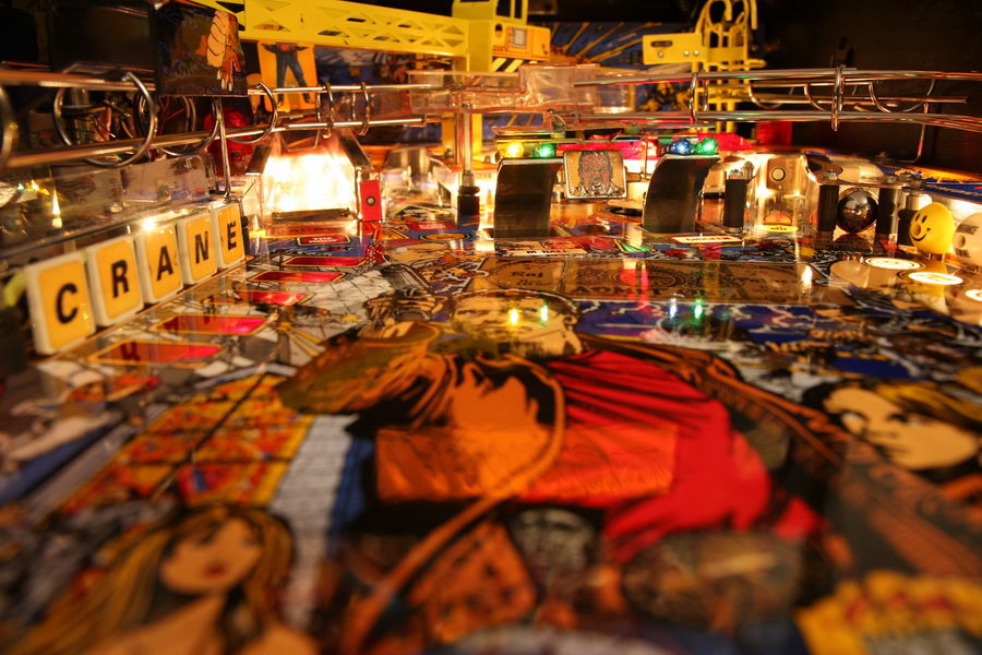

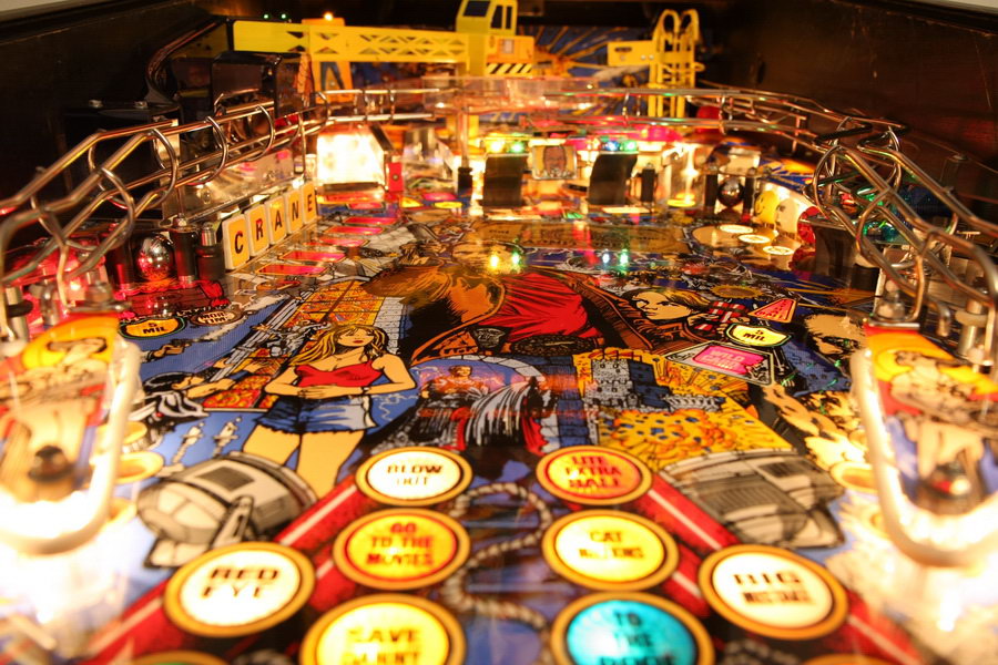

So ... hat etwas gedauert aber hier nun "vernünftige" Bilder:
