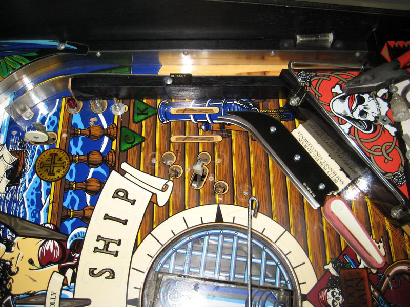

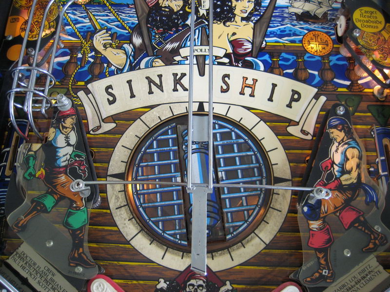

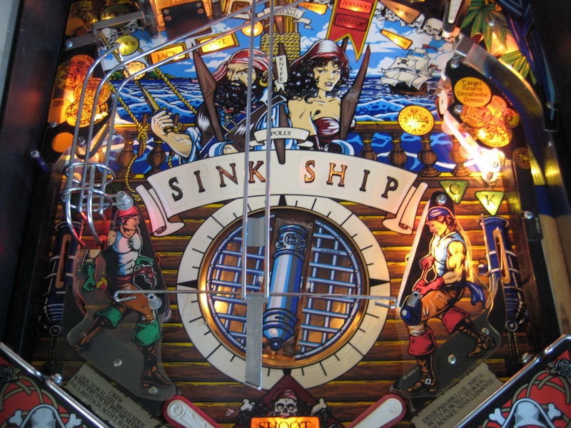

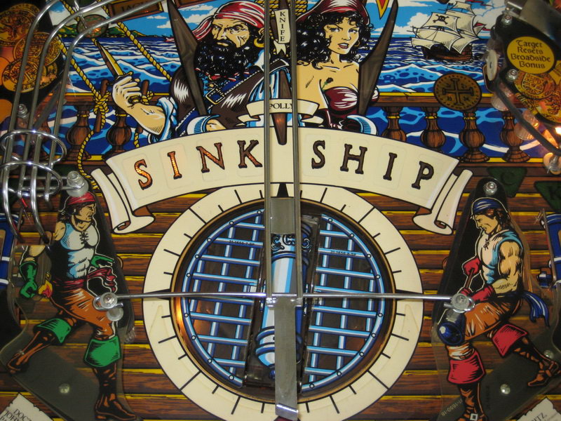

10 Sekunden mit nem Schmutzradierer und etwas Glasreiniger und ungeahnte Schönheit kommt zu tage ... SINK noch dreckig, SHIP schon sauber

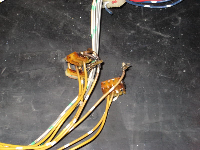

Kein wunder das ein Schlagturm nicht funktioniert hat

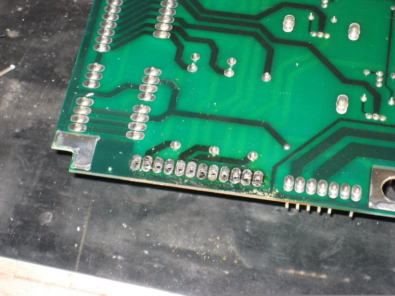

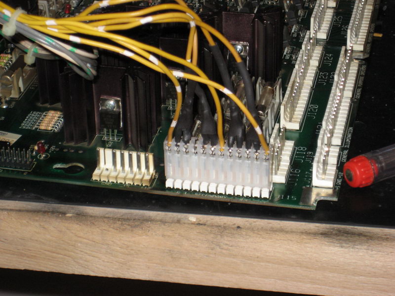

J115 ... *hust*

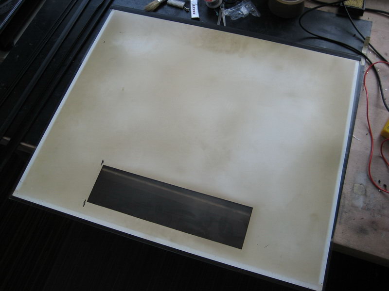

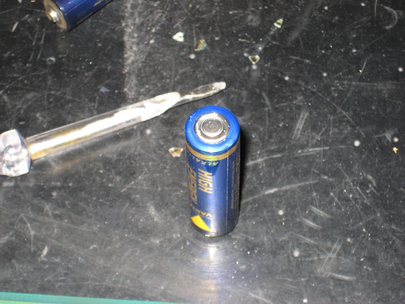

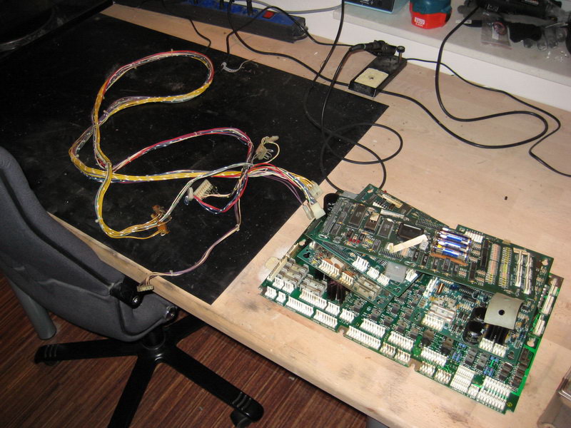

Platinen und Kabelbaum schnell rausgefischt und auf die Werkbank gepackt damit man sich alles mal genau angucken kann
Die Batterie war GRADE dabei auszulaufen :D
J115 entfernt und die Lötpunkte gereinigt
Und neu gemacht ... sind zwar Original Stecker aber ich hab es lieber verlötet ... das ist mir bei den Strömen lieber.

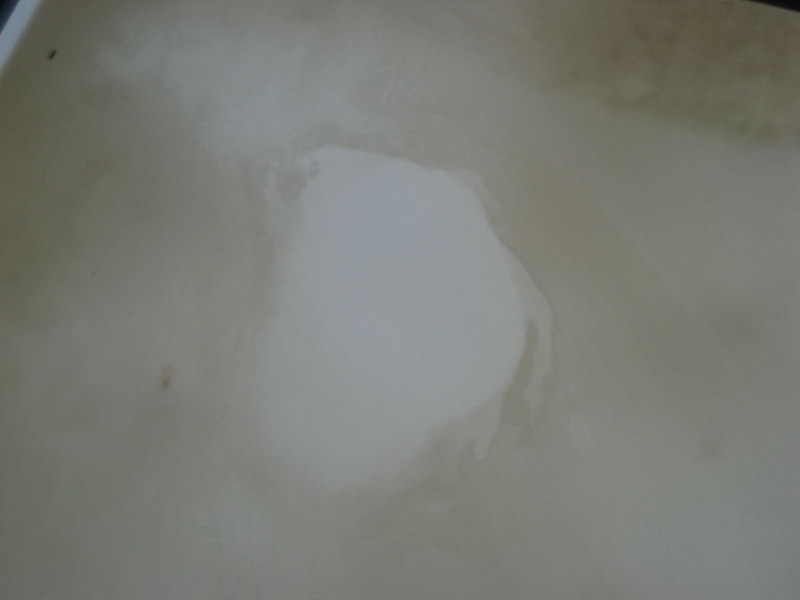

So ... nach einem 7h Putzmarathon ist die 1. Phase eigentlich auch schon abgeschlossen.
Der Allgemeinzustand ist echt ... für ein Aufsteller ... ziemlich gut!
Er hat von mir jetzt nur neue Gummis und neue Birnen nebst frischen Flipperkugeln bekommen. Dazu sind grade ein Schmutzradierer, 3 Küchenrollen und eine Flasche Glasreiniger draufgegangen.

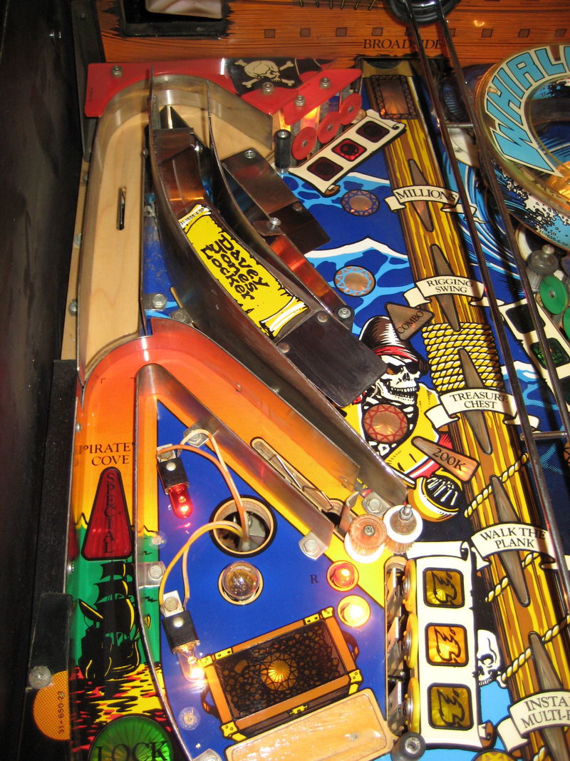

Ich hab mich einfach Ecke für Ecke rumgearbeitet, vorne rechts gings los.
Hier sieht man mal schön den unterschied zwischen rechts geputzt und links noch dreckig.
Auch links blieb nicht verschont :)
Das sieht doch gleich viel(!) besser aus
Dann ging es in der hinteren Spielfeldregion weiter
Uargs :(
Alles wech da ...
Auch hier ist schmodder
*blitz*

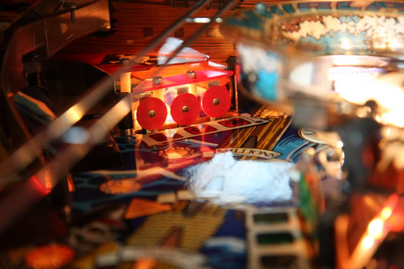

Die roten Lampen wurde alle mit Tauchlack bearbeitet, ich finde das rot von den "Kappen" absolut hässlich.
Schon wieder fast ein Pin ;)

Der Balllauf hinter dem BB vorher
und nachher
Fertig!

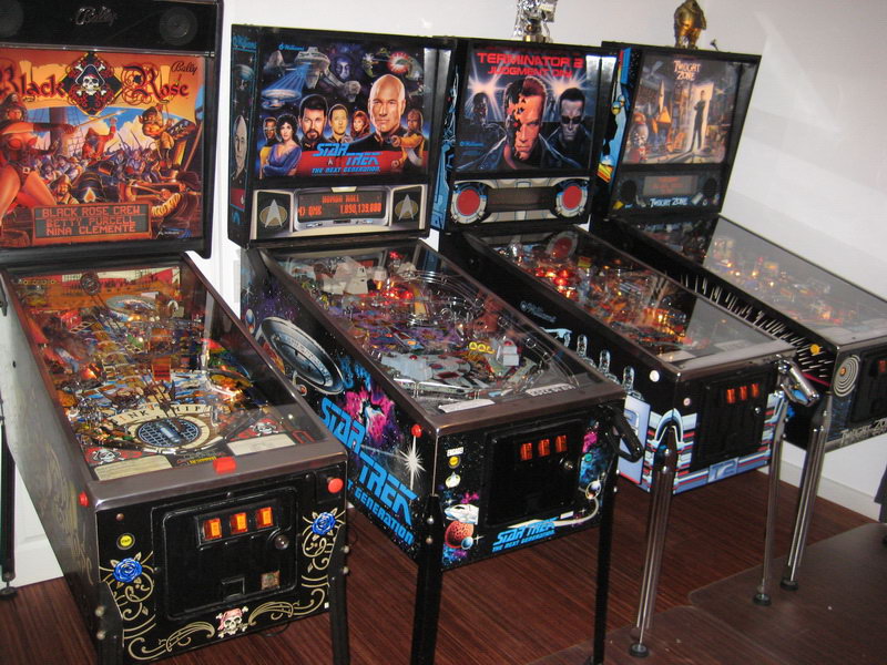

Und da sind sie nun ... meine 3 DMDs und der Dauer-asylant STTNG von meinem Kumpel "slownik" :)
Morgen mach ich noch vernünftige Bilder ... jetzt ist erst mal pennen angesagt :)

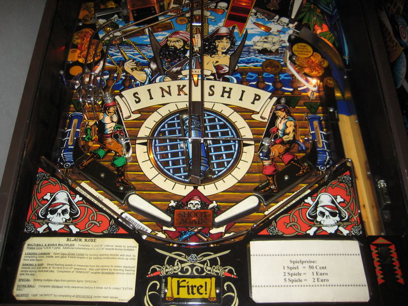

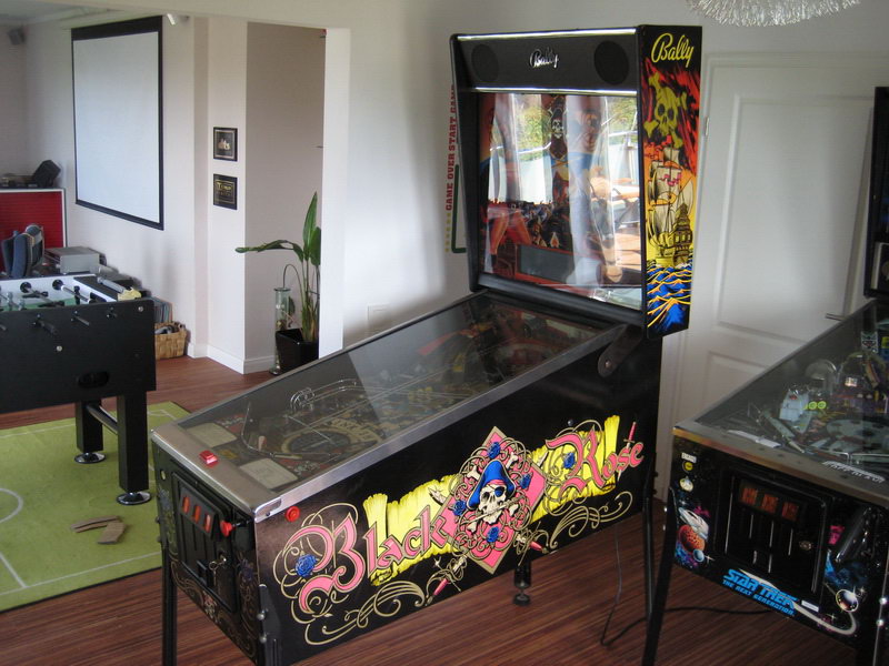

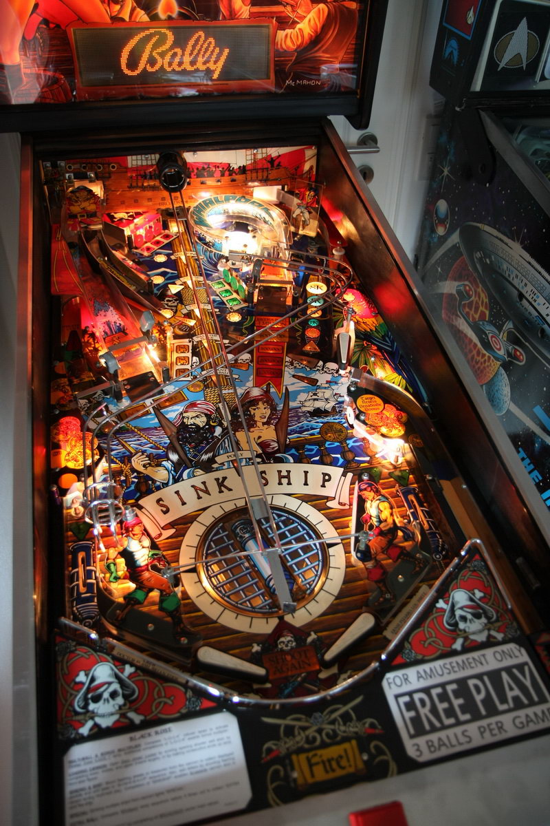

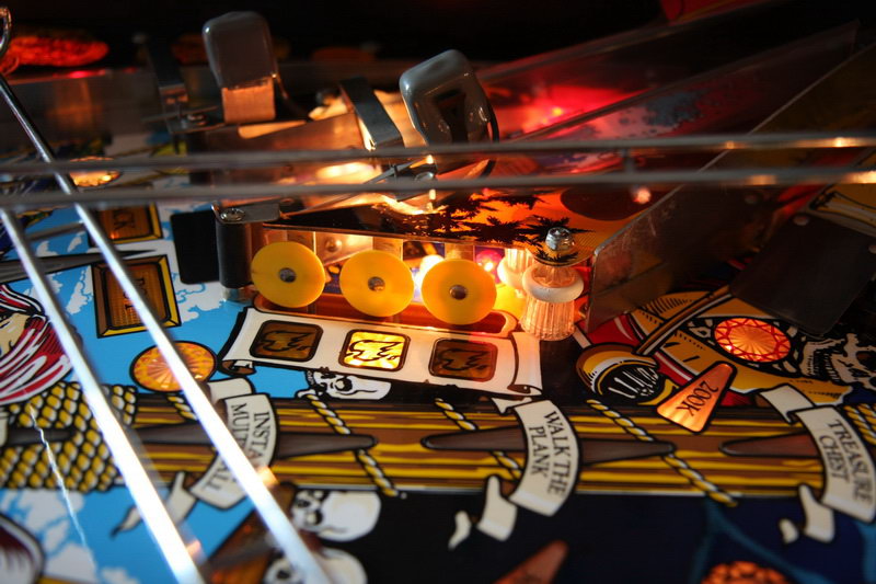

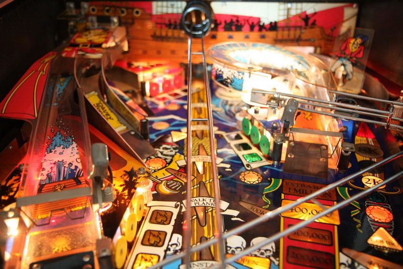

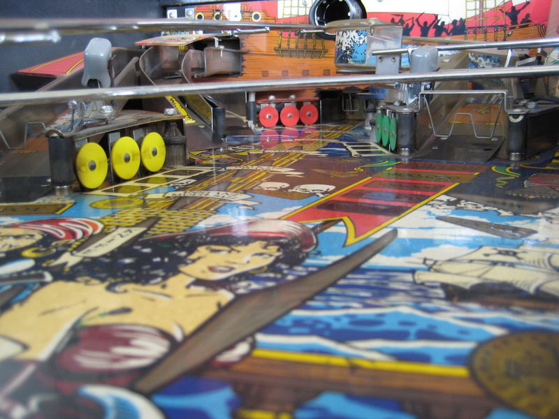

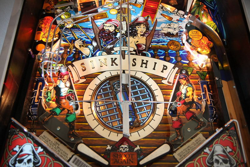

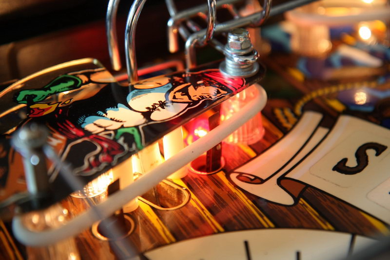

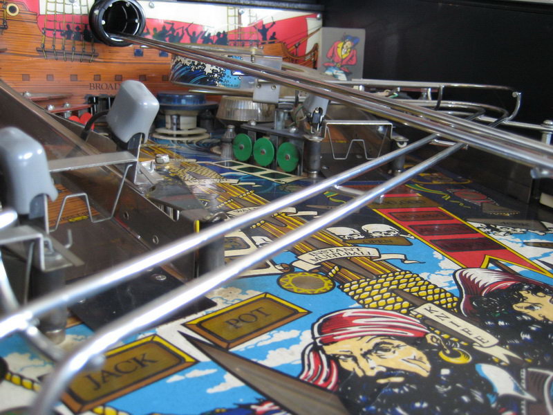

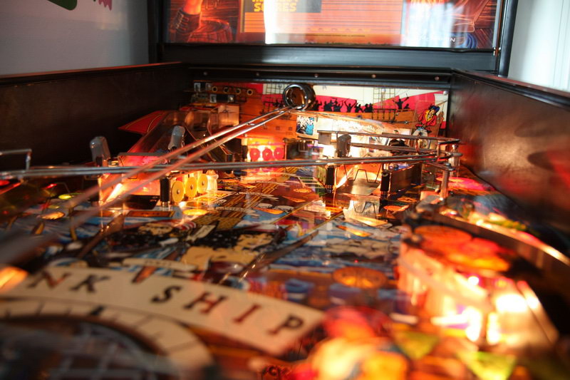

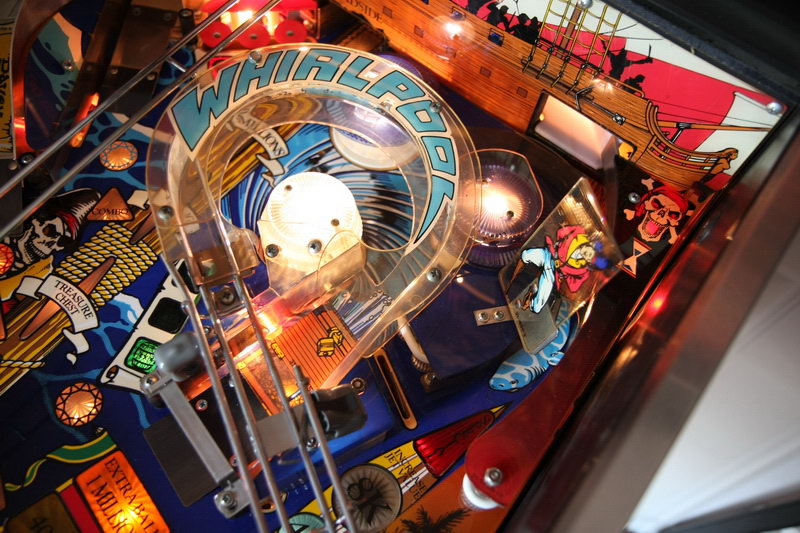

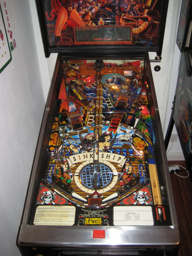

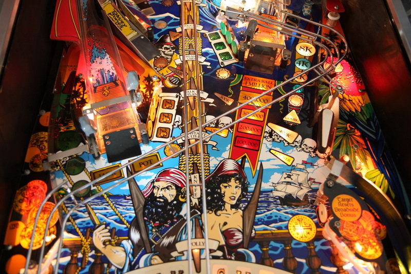

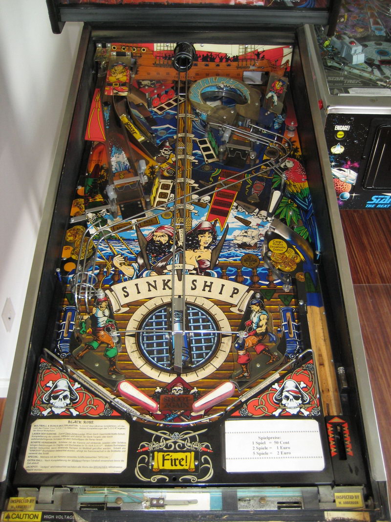

So, die versprochene Finalen Bilder der 1. Phase :)
Die Totale...

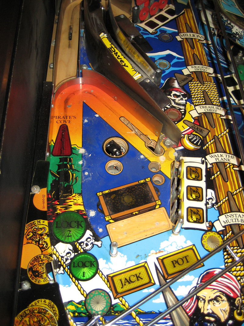

Das Spielfeld habe ich einfach nur etwas aufpoliert
glänzt wieder sehr schön
Was reinigen so alles bringt

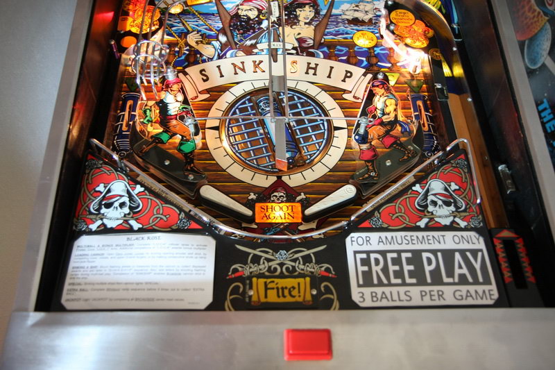

Natürlich Free Play :D
unteres Playfield
mitte
und oben :)

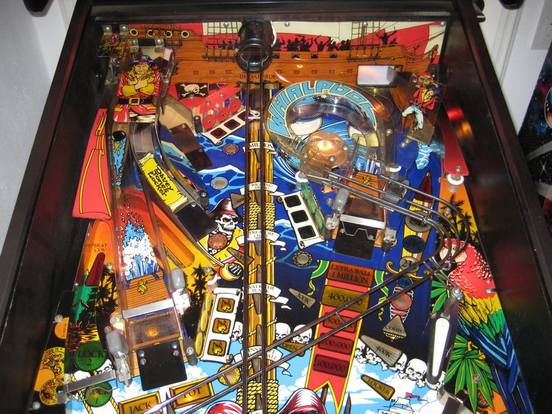

rechter Loop
auch im oberen Bereich glänzt es wieder sehr schön

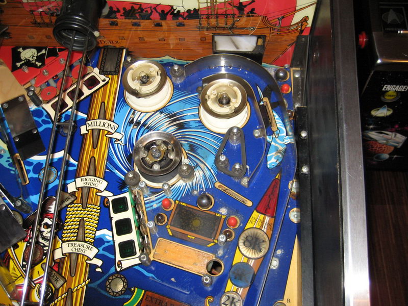

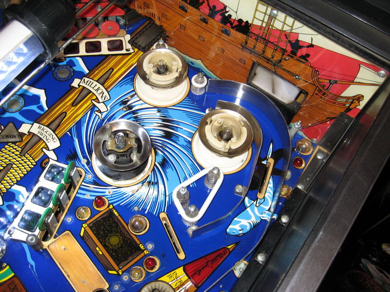

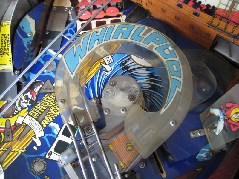

Der Whirlpool
in den hinteren Ecken auch alles sauber, alle roten Lampen sind getaucht.

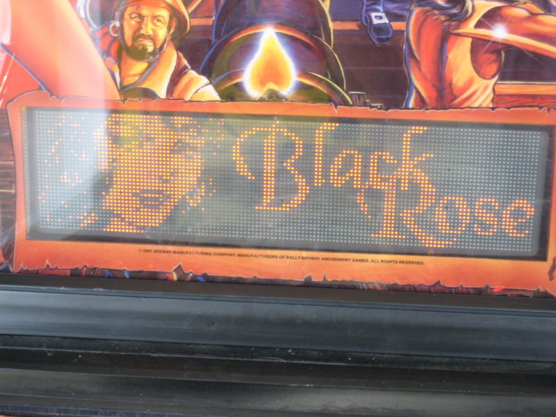

Display ohne Fehler und sofort da

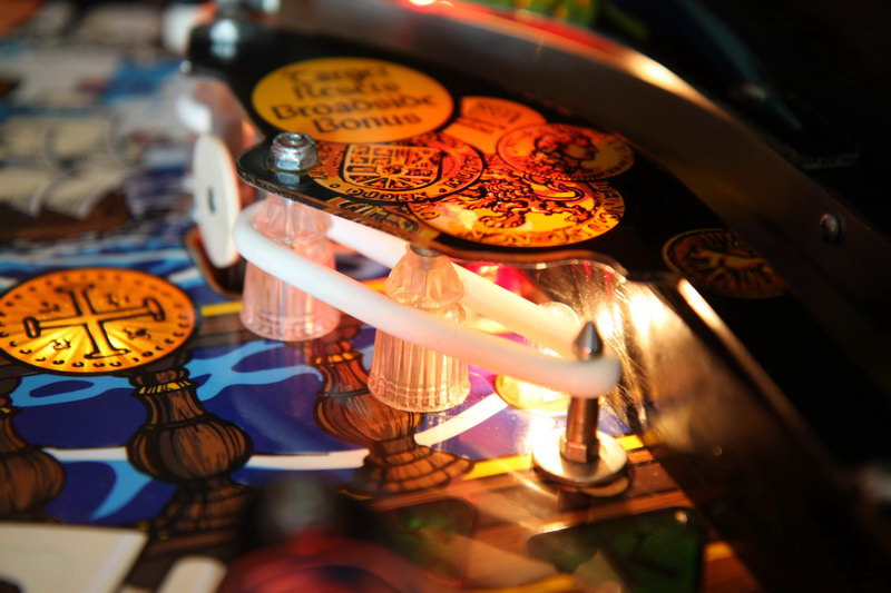

Fire!
Gummis sind jetzt komplett weiß
Soll das so oder ist das eine Aufstellereigenart?

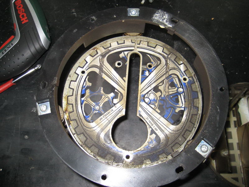

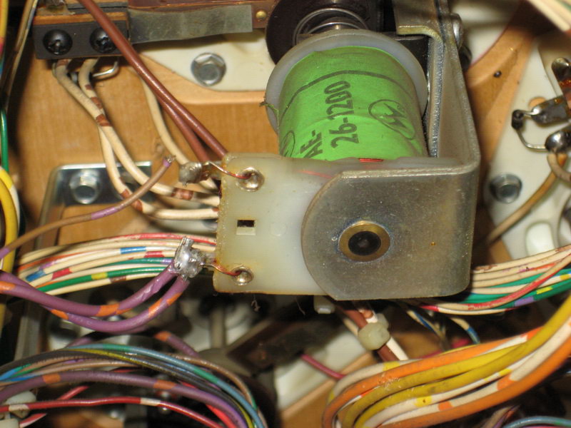

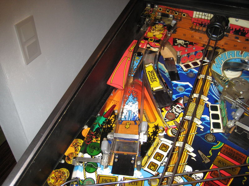

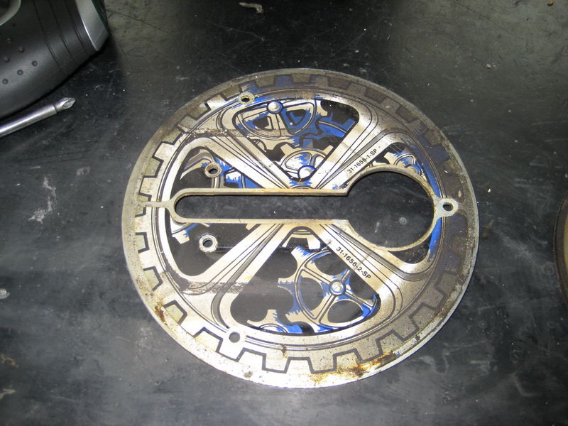

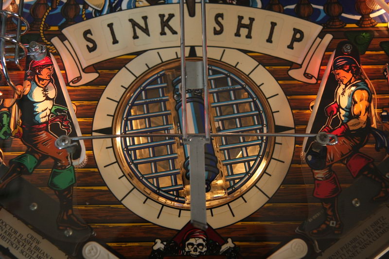

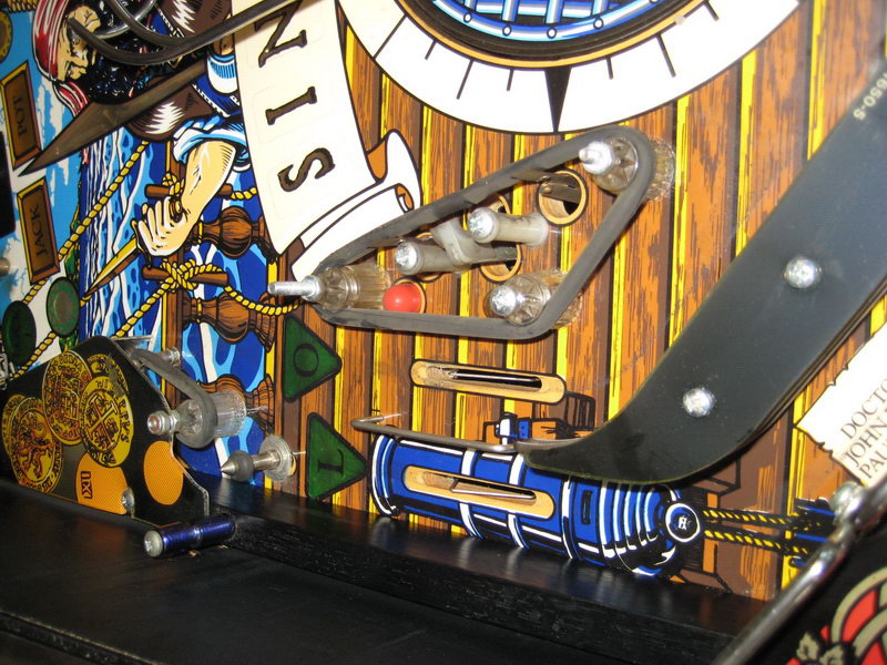

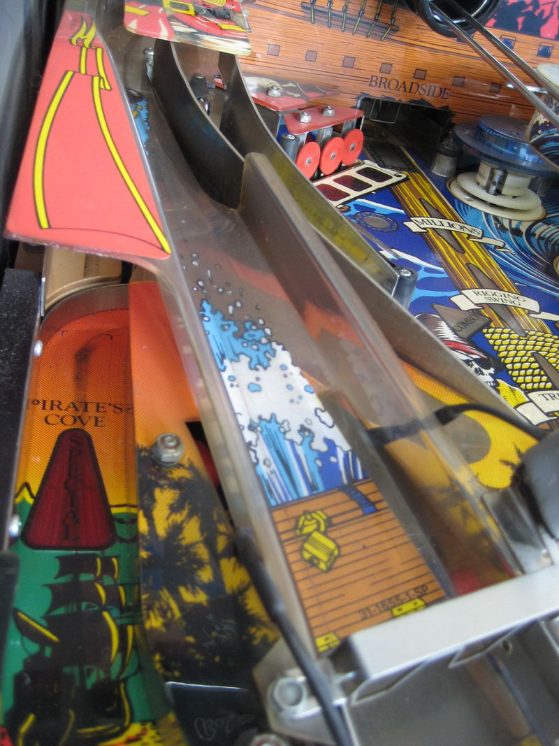

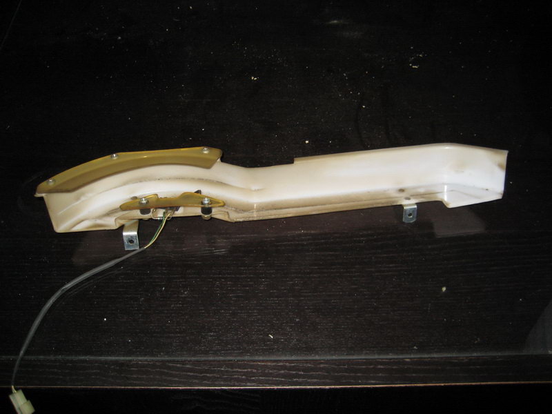

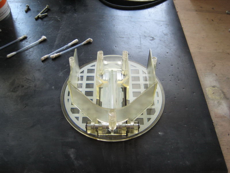

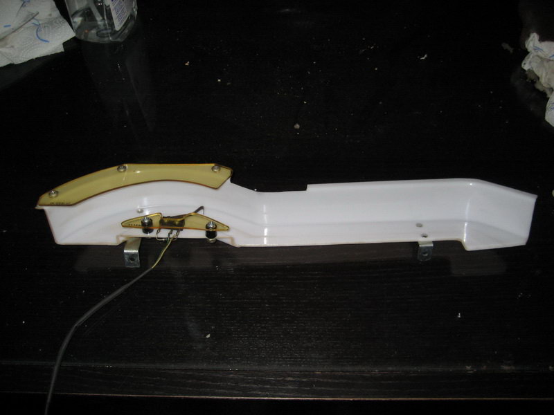

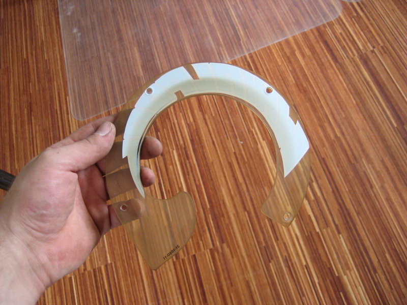

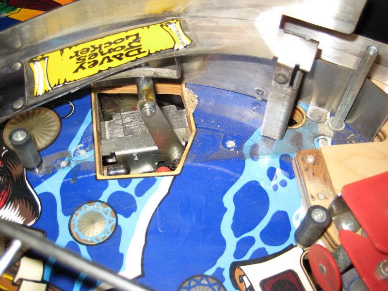

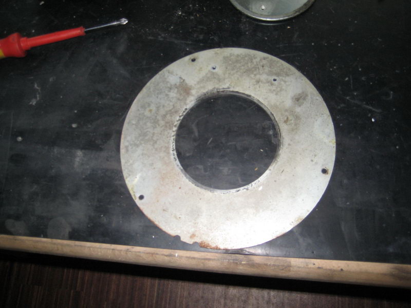

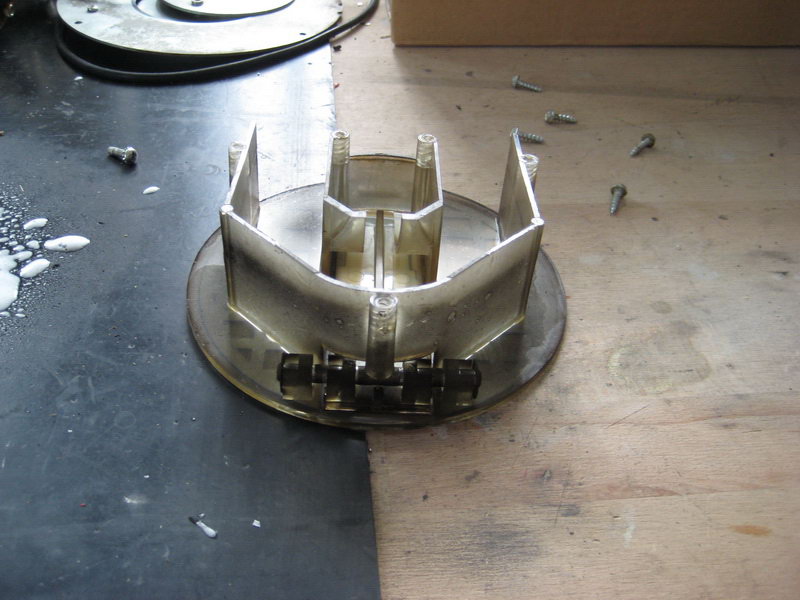

Heute habe ich die Flipperassemblys gereinigt, am rechten Finger die richtige Spule verbaut und Lager sowie Hülsen getauscht. Danach habe ich mich um das Kanonenassembly gekümmert da es mir etwas "spanisch" vorkam das man nichts sehen konnte obwohl es ja für die "untere" Etage auch Decals zu kaufen gibt.
Also alles zerlegen!
Ab gehts:
Das ging ja noch ... das ist nur die halteplatte vom Motor
Hier wird dann so langsam klar WARUM man nix mehr sehen konnte
*kotz*
Und das obere Gehäuse
30 Minuten später :)
AAAHHHAAAA man sieht also doch was :)
juuhuu :)
Macht immer mehr Spaß der Pin... das einzige was etwas gewöhnungsbedürftig ist, ist der Lauf der Kugel im Bereich der Kanone, dadurch das dort die unebenheit zwischen Kanonenassembly und Playfield ist läuft sie dort natürlich etwas ungewöhnlich ... aber ansonsten echt ein netter Pin.
